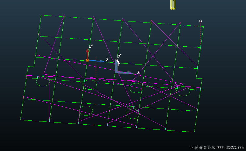

发表于 2025-6-3 11:07:47 | 显示全部楼层 |阅读模式
自己用ug都是一条一条点的,有什么策略可以框选线然后线条还是独立的,然后走线编程吗

发表于 2025-6-3 12:59:38 | 显示全部楼层
UG固定轮廓铣  模圣批量选线一件就可以搞定

发表于 2025-6-3 11:56:33 | 显示全部楼层
好像只有平面铣吧

发表于 2025-6-3 15:41:01 | 显示全部楼层
线条加工是mc强项,别折腾ug

发表于 2025-6-3 15:55:21 | 显示全部楼层
好像没有办法,适当用一下MC搭配着编程。

发表于 2025-6-3 15:55:26 | 显示全部楼层
别折腾ug了,用MC、PM就是了

发表于 2025-6-3 15:56:14 | 显示全部楼层
可以用草图命令,将线转为特征曲线
