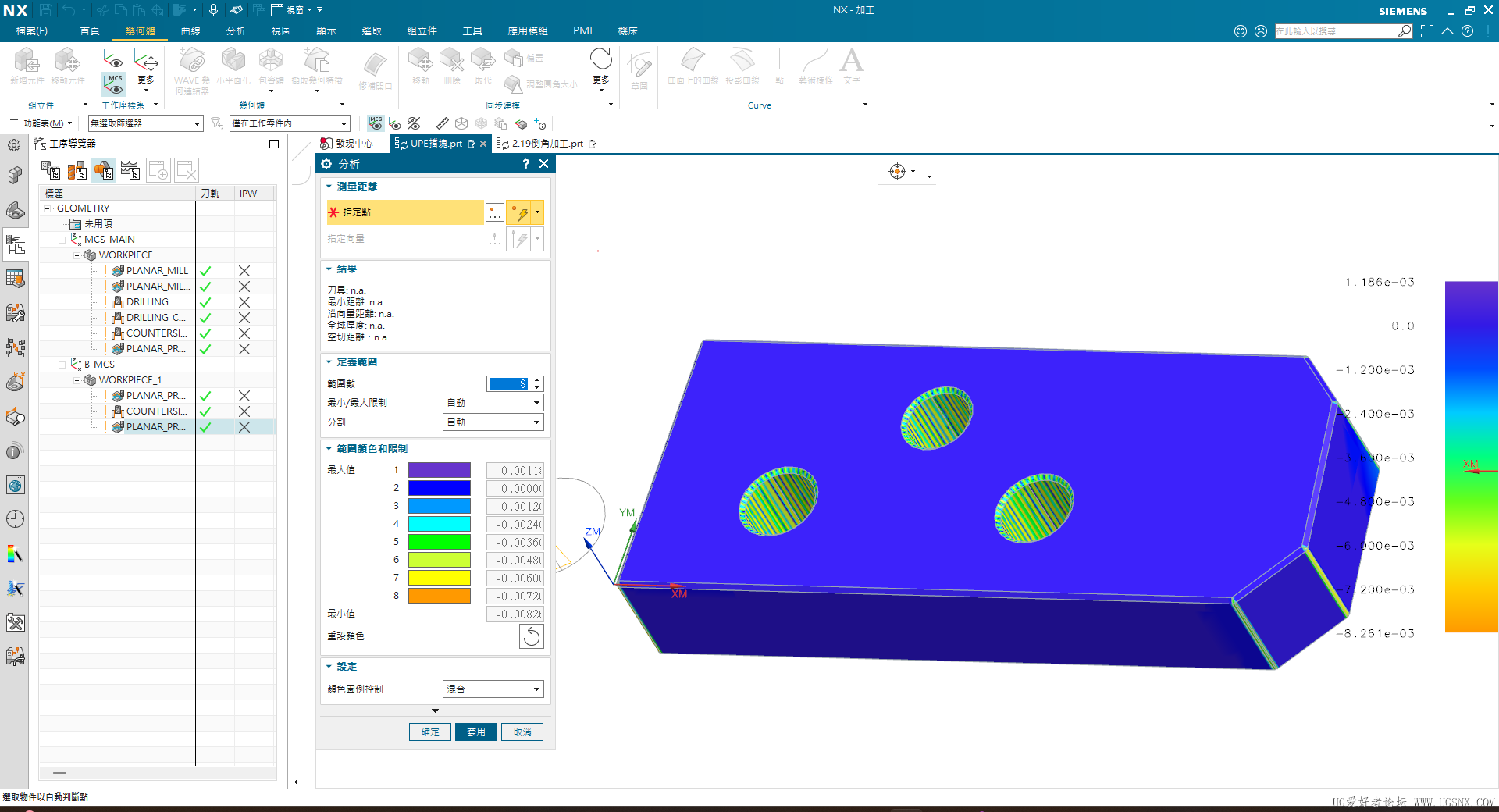

有大老知道为什么分析颜色最后变成蓝色吗 原本正常都是黄的

最大最小值那里被改了

下面颜色的余量数值改下就好了

蓝色表示已经做到位。
