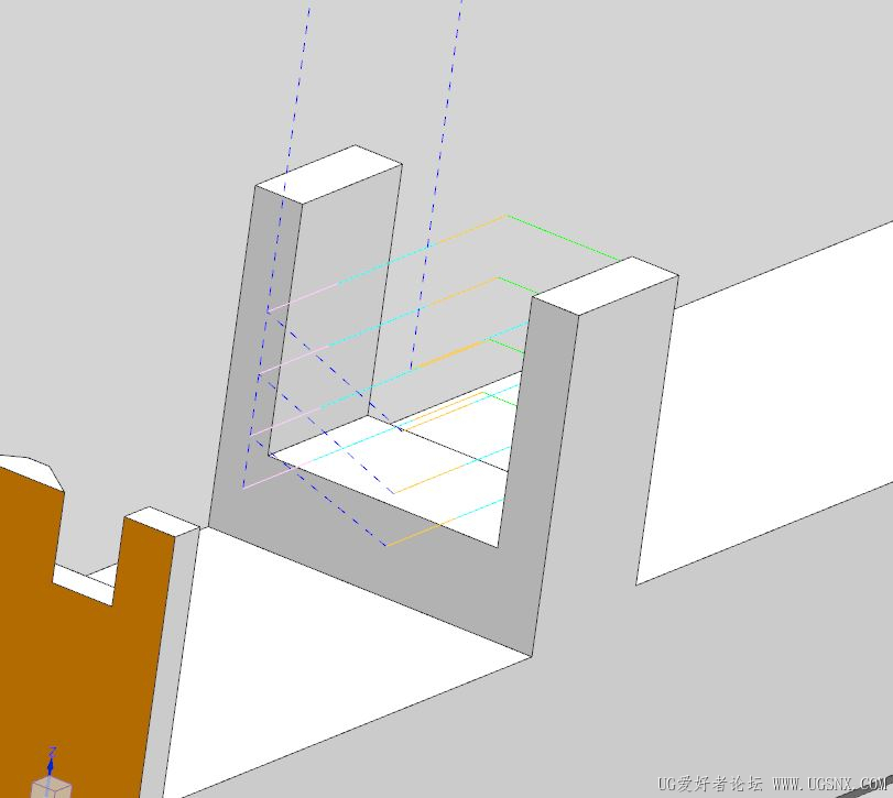

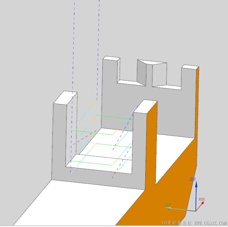

UG12.0平面铣怎么层优先不好用了?我想要走完这一边不抬刀直接走另一边,以前可以做出来,今天怎么编不出来了?

5e6d8984b98735ebe5ffc7ed1391697.png 把这个改成标准就可以了

看看是不是你想要的模式

改成标准也是一样的效果  发表于 2025-6-6 19:42

 楼主| 发表于 2025-6-7 07:58:25 | 显示全部楼层
周龙祥 发表于 2025-6-6 19:42
把这个改成标准就可以了
对,就是要这种效果,谢谢

 楼主| 发表于 2025-6-7 07:59:09 | 显示全部楼层
mfdlol 发表于 2025-6-6 19:39
看看是不是你想要的模式
对,就是要这种效果,谢谢
