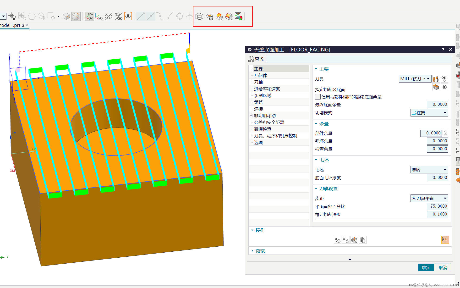

以前12.0.27版本也有这个问题,是平面铣上的,这是反复横跳吗?

没看到那个洞?

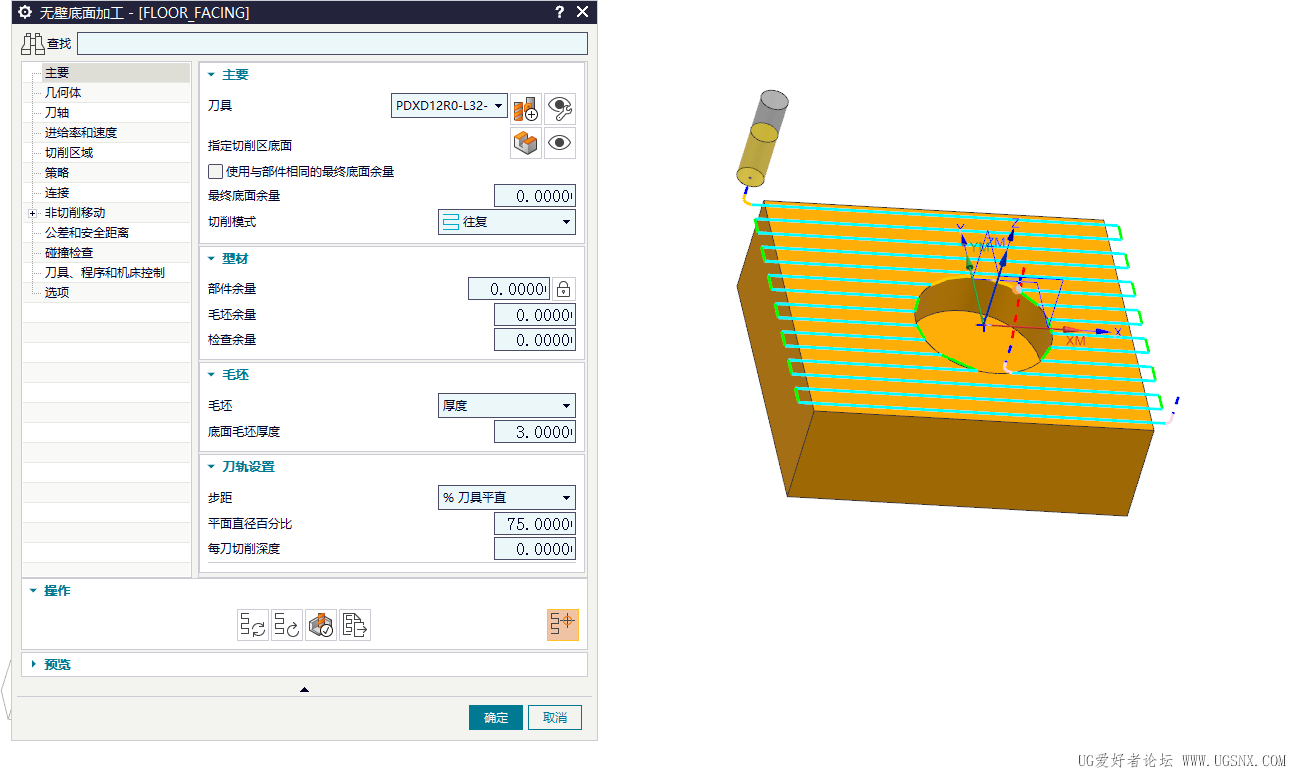

要避开孔?搞个圆柱检查体

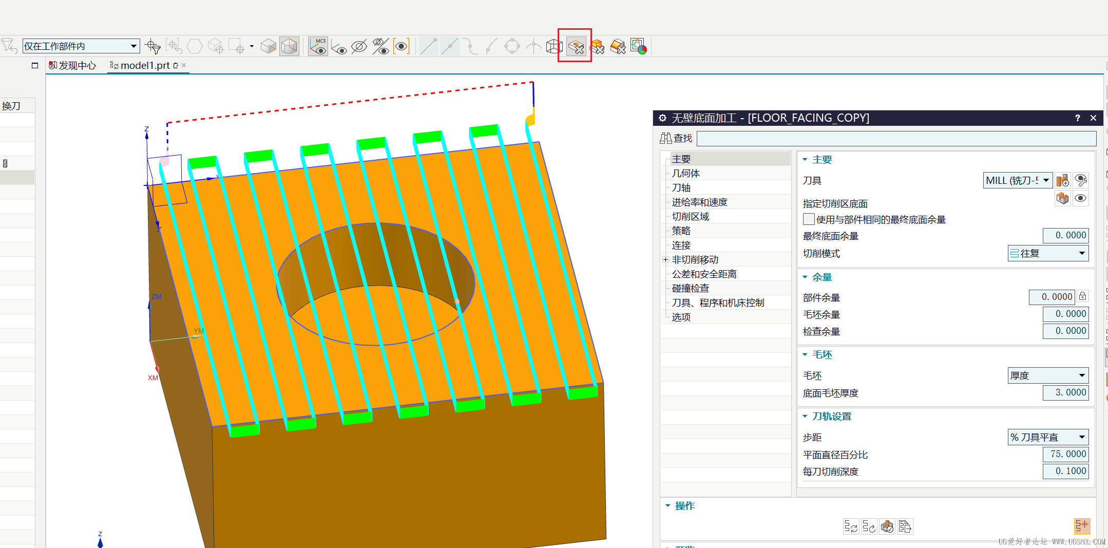

看不懂你的描述。難道是這樣跳過孔?
這樣
這樣
231
1542
1542
 楼主| 发表于 2026-8-27 14:19:16 | 显示全部楼层
疯人院13床 发表于 2026-8-27 14:00
看不懂你的描述。難道是這樣跳過孔?
对

你没理解平面铣。
74
641
641
发表于 2026-8-29 08:53:35 | 显示全部楼层
平面铣属于2D刀路,它怎么去识别3D造型,要靠你自己去避开不要加工的地方。一般不用平面铣出这样的刀路了。我一般用底壁或者腔铣,这种基于3D模型的刀路应付这个就是小CASE了。

NX的平面铣开粗确实很方便,现在唯一不足是不能混合铣.
