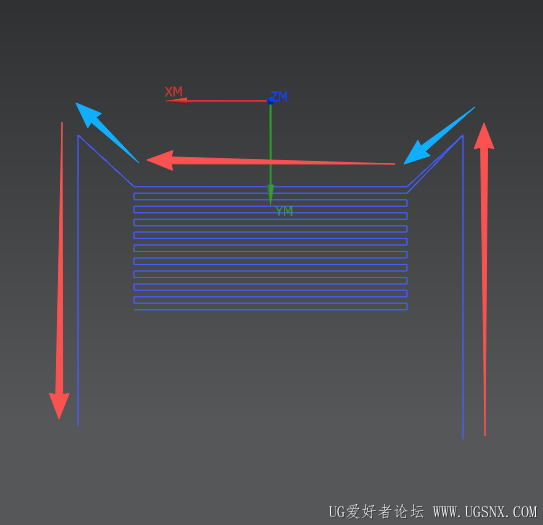

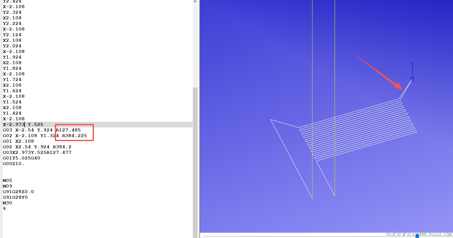

请教一下各位大佬,我画了这样一些直线和斜线,使用平面铣,对中铣的时候,为何斜线会变成走圆弧了,代码圆弧值很大,如果添加G41刀补,且刀补值为正的时候(如果为负就不会。隐患很大),就会绕很大一个圆,导致撞机,百思不得其解,麻烦大佬有帮忙看一下是什么

发表于 2026-7-28 07:53:51 | 显示全部楼层
要么你线没画直,要么你后处理有问题。

发表于 2026-7-28 08:06:10 来自手机 | 显示全部楼层
2个根源叠加:①NX凸角“绕对象滚动”+拐角光顺;②机床G41半径补偿几何干涉;再叠加“对中铣”特殊边界逻辑

 楼主| 发表于 2026-7-28 12:48:58 | 显示全部楼层
ThreeAxis★刚* 发表于 2026-7-28 07:53
要么你线没画直,要么你后处理有问题。
线是直的,我用的草图直线画的,但是,在生成刀轨查看点的时候,就看到直线中间有个圆弧点位,没有绕对象滚动和拐角光顺

发表于 2026-7-28 14:01:49 | 显示全部楼层
把图档发上来
