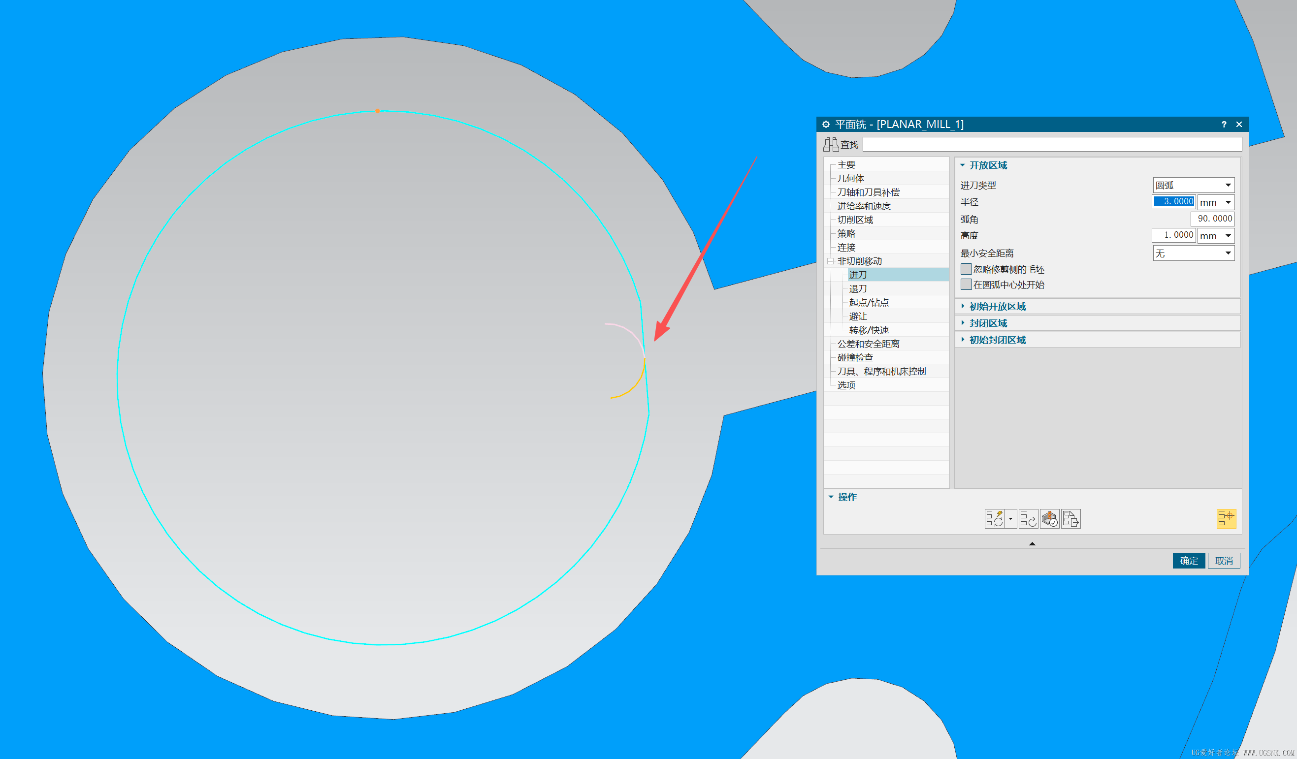

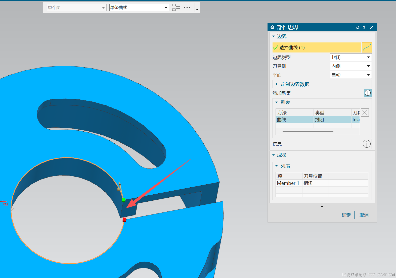

今天在编程用2606平面铣在半开放区域使用曲线封闭式选线的时候选出来的形状不是自己想要的 ,还得自己去画曲线才能完全是自己想要的,是哪里操作的不对还是什么问题   求教下大神们   以前在2512之前的版本选择封闭式选的时候久不会有这样的问题。

哪个版本都是这样吧,多根弧线才会判断是否整圆
