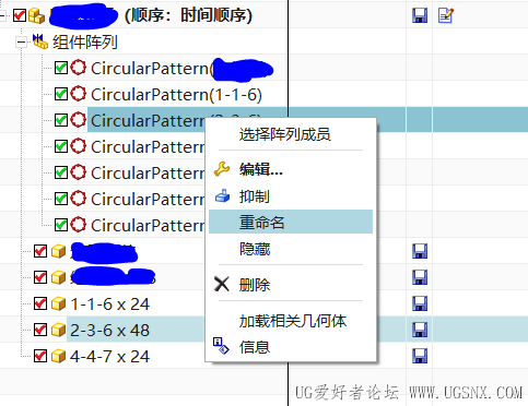

ug装配体里装进来的零件A,通过组件阵列,将零件A阵列了4个出来。此时仅仅想看下没有阵列时的装配关系,但是通过抑制、隐藏 组件阵列,图形界面的4个零件A还是显示着。如何仅显示1个零件A?  求教!!

试了下,组件阵列是控制阵列的组件间的位置关系,跟组件现实与否并无关系,你抑制组件阵列只是取消这几个组件间的位置关系。
想要只显示1个零件A,还是只能选择组件A后按shift反选你要显示的那个零件A,然后把其它选择的抑制掉

没用 NX内部 阵列组件其实做了2个动作,一个是添加组件,一个是转配组件并约束

把零件A解包

首先把整列的零件解包让他们独立显示名称 再把你不想看到的隐藏就可以

解包之后就可以单个抑制了

是的,解包可以单个抑制。但是我是圆周阵列了30多个,总不能一个一个去抑制吧。
