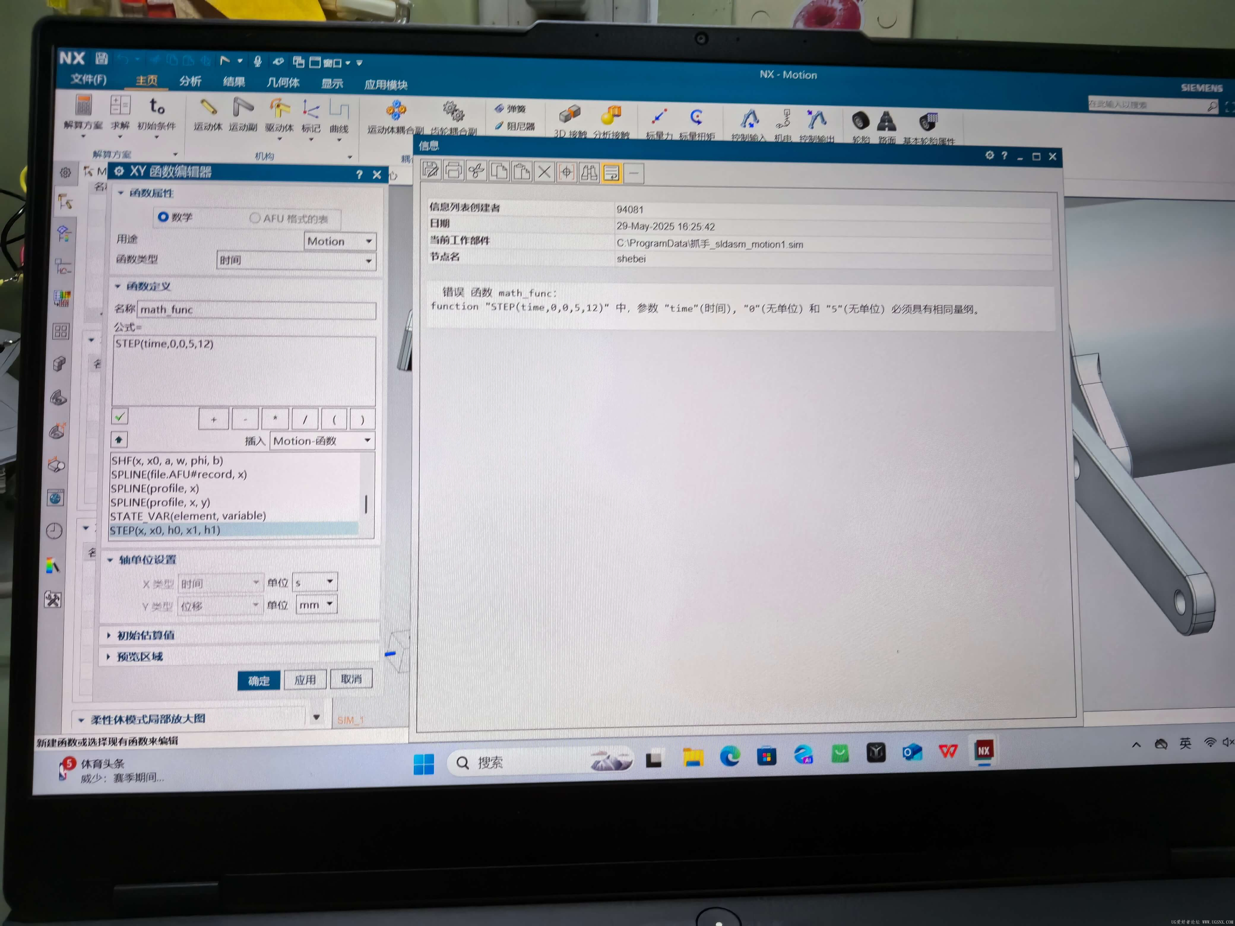

发表于 2025-6-8 11:03:50 | 显示全部楼层 |阅读模式
有没有大佬可以帮我看一下怎么解决
为什么会出现单位问题
为什么会出现单位问题
为什么会出现单位问题

发表于 2025-6-10 09:14:17 | 显示全部楼层
NX1899中step运动函数报错:数学函数定义无效,必须具有相同量纲
https://www.ugsnx.com/forum.php? ... amp;fromuid=1014507
