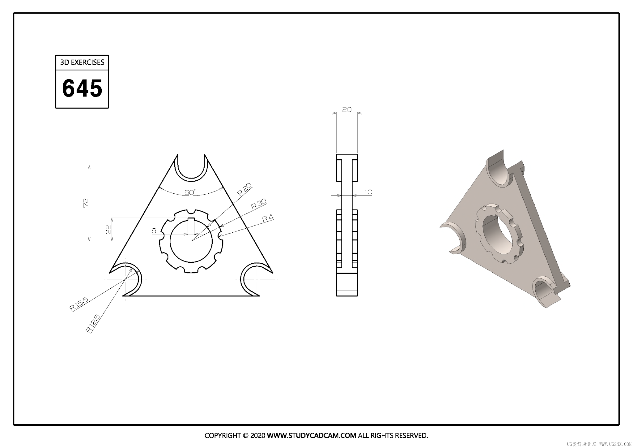

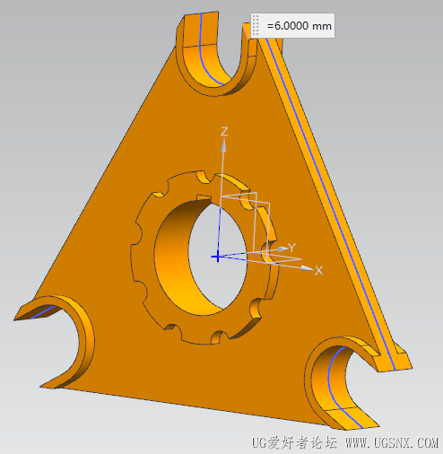

画这个图的时候 发现等边三角形没尺寸,请问是图纸漏了尺寸吗? 但是我下载国外的两个模型 都能量出这个位置是6MM ,如果不是缺约束,他们怎么能做到如此整数? 是我哪里看漏了吗?请大佬指教!!

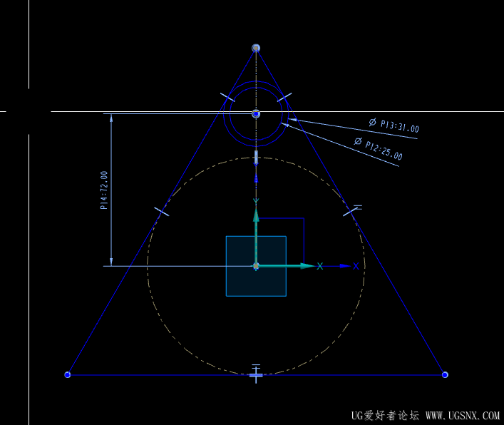

自己搞好了
什么正多边形  椭圆   最麻烦了

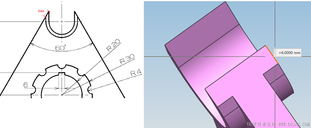

看图小圆没相切,不知道尺寸

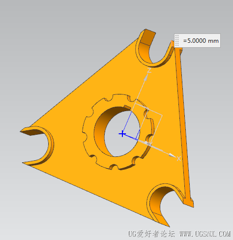

我画出来的不是6呢,是5

没有等边三角形的边长也是可以做出来的,而且这个边长也是6

三角形上顶点在Y轴上 角度为60  下边和X轴平行   这玩意做不到不是等边三角形啊 亲
你方便发下你那个5的文件来看看吗?
