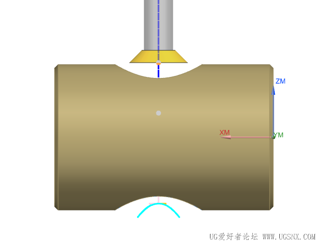

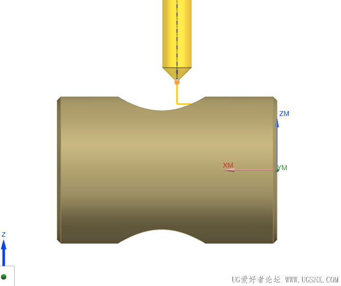

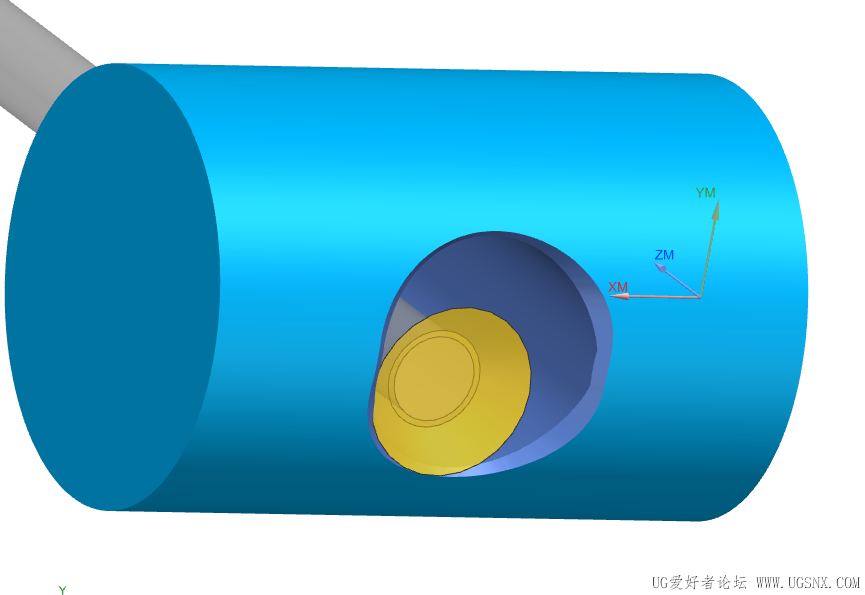

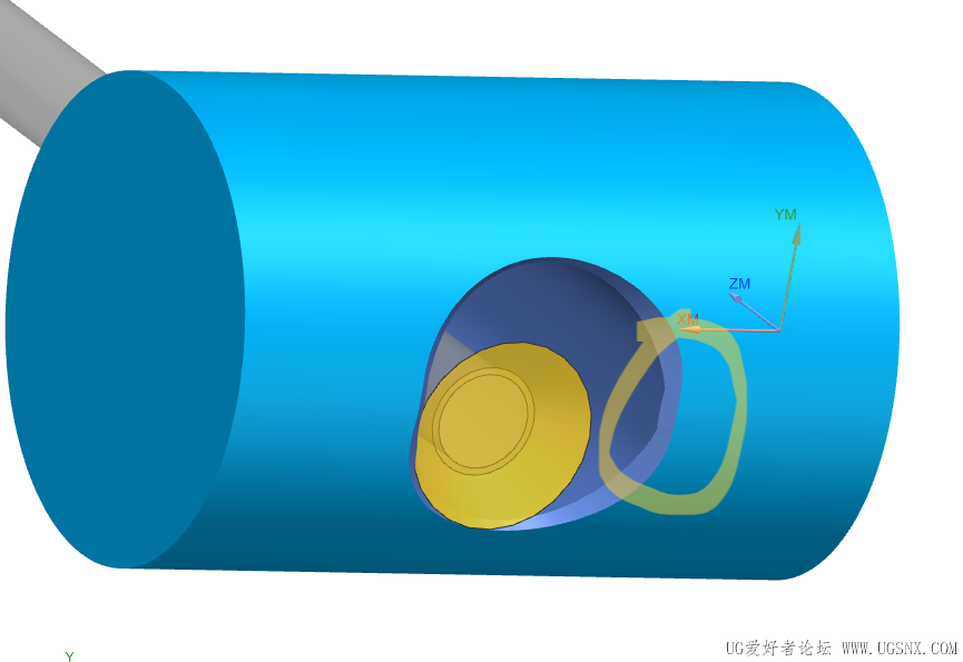

在圆管上的孔倒角,用的实体3D轮廓,正面倒角就很均匀,反面用燕尾刀倒角就有问题,请教各位大神,都是咋加工的,
_model1.prt (518.03 KB, 下载次数: 14)
反面燕尾刀
反面燕尾刀
正面倒角刀
正面倒角刀
D4-45度倒角刀
D4-45度倒角刀
D8-45度燕尾刀
D8-45度燕尾刀
这个位置不均匀
这个位置不均匀

发表于 2025-6-10 10:18:48 | 显示全部楼层
因为深度不够了,你倒角大一点更是这样

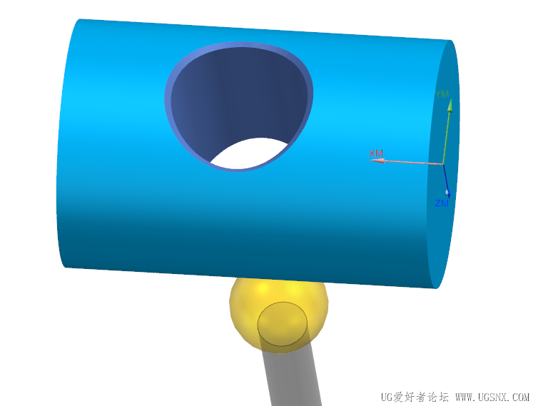

发表于 2025-6-10 10:42:04 | 显示全部楼层
用棒棒刀

发表于 2025-6-10 10:44:12 | 显示全部楼层
我用糖球刀,这种曲面结构总感觉燕尾刀不太得劲

发表于 2025-6-10 11:07:37 | 显示全部楼层
用棒棒糖刀效果可以

发表于 2025-6-10 11:10:50 | 显示全部楼层
用棒棒糖刀

发表于 2025-6-10 11:14:02 | 显示全部楼层

发表于 2025-6-10 12:03:25 | 显示全部楼层
用高版本糖球刀去毛刺功能省事
