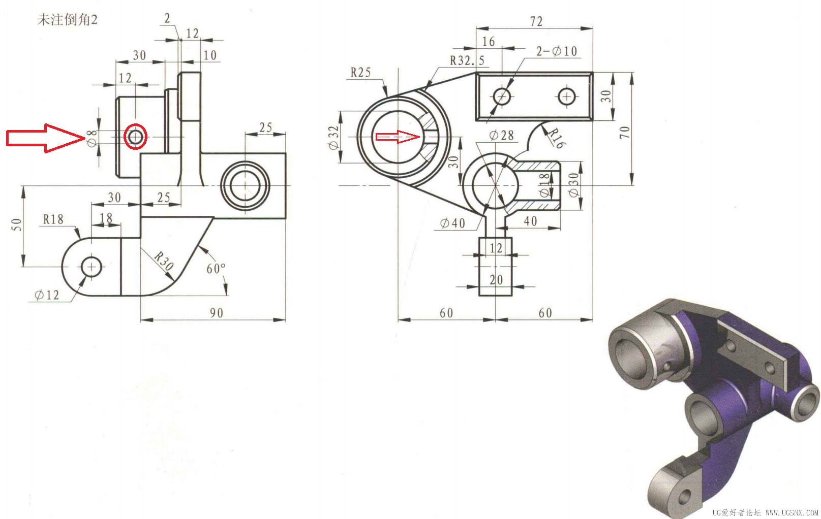

我只会在相关面上建一个坐标系 根据孔的坐标指定坐标系原点来新建一个圆柱然后拉伸减去,感觉很麻烦,请问大佬有没有什么简单的办法?

直接圆柱选圆心点>然后选点对话框,把点偏移12>输入圆柱直径求差

用点命令,在圆柱外面点象限点再选偏移即可

学习了,谢谢大佬
