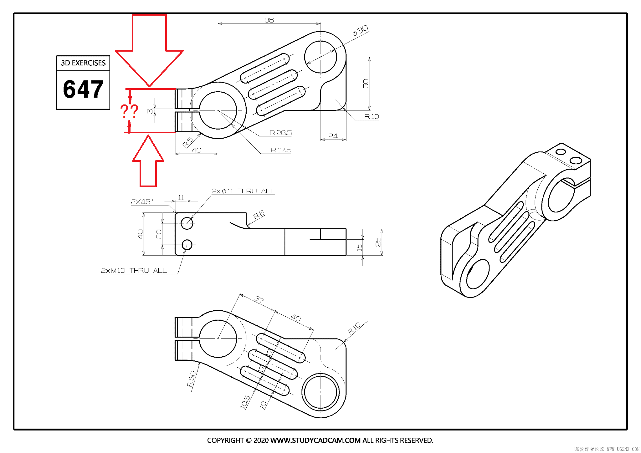

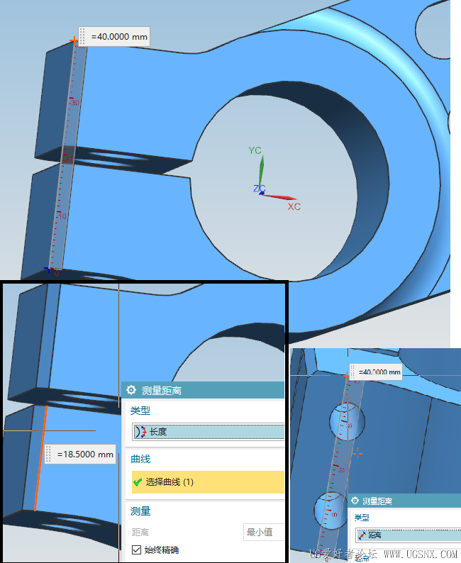

天天都有看不出的约束,我这读图能力也是……
请问大佬 这里的约束有什么说法 (我量出来是 40mm 刨去中间3 单边18.5)

发表于 2025-6-12 10:38:19 | 显示全部楼层
这个尺寸感觉漏标了,40不是它的尺寸

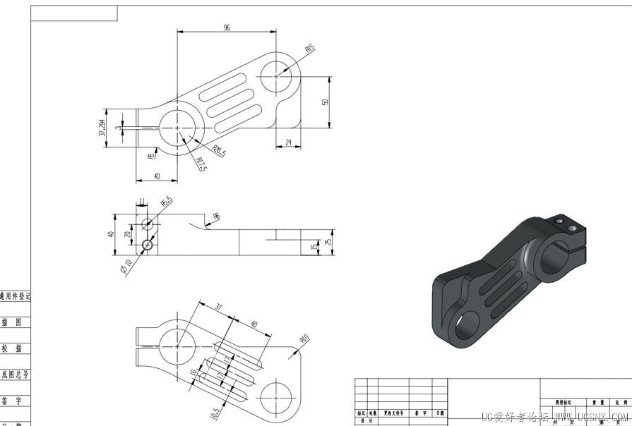

 楼主| 发表于 2025-6-12 13:43:46 | 显示全部楼层
付磊好 发表于 2025-6-12 10:38
这个尺寸感觉漏标了,40不是它的尺寸
我下载了国外别人画好的,我是量出来的 。 那个这玩意是个正方体 到圆心 40  宽 40 高40

发表于 2025-6-12 16:03:32 | 显示全部楼层
我做出来是这个尺寸

185
发表于 2025-6-12 16:25:28 | 显示全部楼层
这个尺寸看着就是漏标了,40是厚度,没标的那个是宽度

发表于 2025-6-12 16:29:34 | 显示全部楼层
这就是这个尺寸漏标了

发表于 2025-6-12 16:33:29 | 显示全部楼层
没有标注,约束不了
