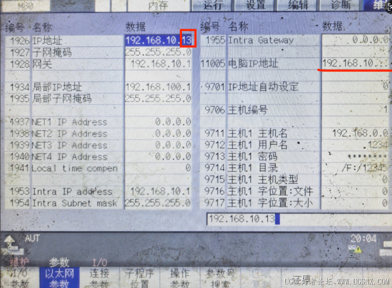

刚学操机就在用这个传输软件,也总会出问题,有时候传输软件打开找不到文件夹,有时候文件夹有了又点不进去,又或者点进去了卡死了……以前的解决办法是重启电脑+重装软件+再重启电脑……烦死了!
我现在是3台电脑连接4台加工中心,随意哪台电脑都可以传输程序到每一台加工中心。每一台电脑都能正常上网。
下面是具体的步骤:
第一
用网线把电脑和机器都连起来,想上网的还要从路由器拉一条网线过来,用分流器和交换机都可以,电脑和机器少的用分流器,多就用交换机。比如我3台电脑+4台机器+一条上网的网线,就需要8个口的交换机。接口是不分先后的,随便插。
第二
在加工中心,按维护按钮,就是有扳手标志的按钮,这里有两种方式到图片的这个界面,
1是先按I/O参数,再按以太网参数。
2是按参数号搜索,输入1926,确认就可以了。
三菱系统的设置
三菱系统的设置
然后就是重点了,1926这一行的地址是192.168.10.13,最后的13是区别机器的重点,换一台机器就要输入不一样的数值,比如这台是192.168.10.13另一台就要改成192.168.10.14(其它数值也可以,不大于255就行)。
11005这一行的电脑IP地址是192.168.10.105,所有机器都设置成一样的,105是可以改成其它的,别和所有机器的1926的IP地址一样就行。
其它的照着抄,貌似没什么影响。
至于IP地址中间是10不是1,最后再解释。

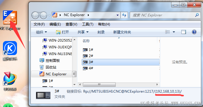

上传输软件NC Explorer C5
链接: NCExplorer.exe.rar (162 Bytes, 下载次数: 199)
下好软件,右键以管理员身份运行。安装完成,电脑重启。

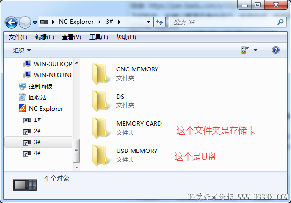

打开NC Explorer
就能看到各个机器的文件夹了,原来的名称是IP地址,我按机器的编号改了,方便辨认。
再打开文件夹
这里要说下,机器上肯定是要有存储卡或者U盘的,建议用存储卡,卡是埋进去的,U盘会突出来,操作不当U盘会掉线,甚至会损坏。
最后再解释下,机器端为什么要设置不一样的IP地址192.168.10.xxx
就是为了把机器和厂里的所有电脑隔绝开,让它们不会冲突,大多数的电脑设置的是自动获取IP地址,只要电脑重启就会重新分配地址,那就会有概率把你原有的地址给占了,然后我开头提到的问题就接踵而来了。
