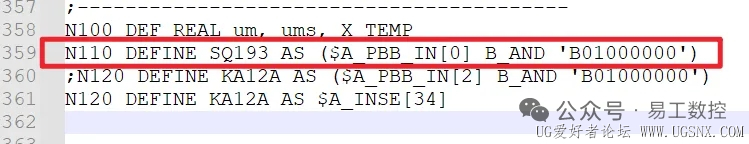

[分享] 日常翻看国外原厂 NC 程序时,总会撞见一段看不懂的 DEFINE 定义语句:
102
1351
7491
7491
发表于 2026-8-8 09:15:03 来自手机 | 显示全部楼层 |阅读模式
不少师傅只知道这行是读外部信号,却搞不清 $A_PBB_IN 到底对应 PLC 哪个 I 点,修改程序、排查信号报警时只能瞎试,浪费大量工时。

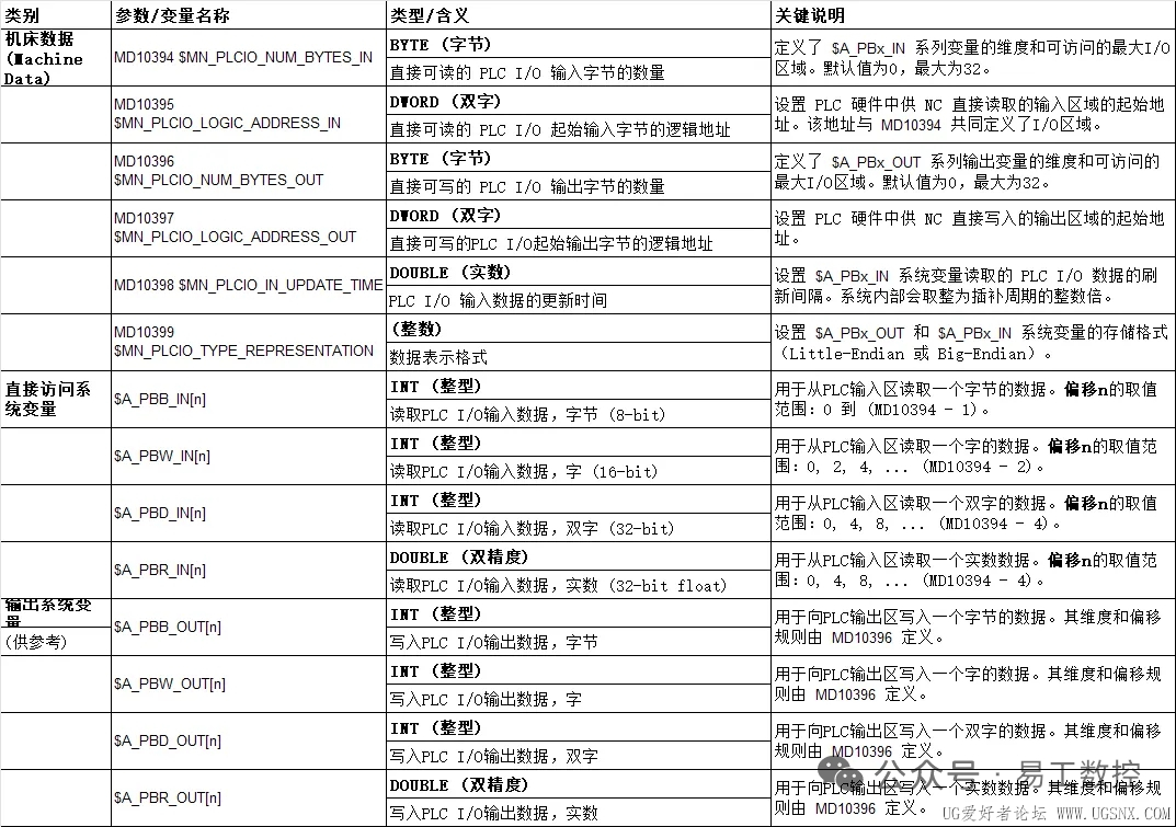

发表于 2026-8-8 09:24:23 | 显示全部楼层
高级宏编译指令,用于把 PLC 输入信号映射成 NC 内部符号变量,方便在加工程序里直接调用 PLC 的 IO 信号。
