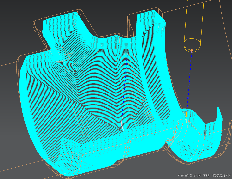

[求助] 6R3爬面拉刀了,这是怎么回事

发表于 2025-6-14 18:52:01 来自手机 | 显示全部楼层
453434 发表于 2025-6-14 16:36
我老师头也是这么说的,让我把爬面分成2个,就是不知道为什么,老师头说跟角度有关系 ...
因为走到凹槽那里,凹槽两边都还有余量,刀具刚下去的时候一边是铣削,另外一边是挤刀,然后在凹槽最底部是类似垂直下扎的,很容易断,可以在凹槽单独走个横向往复,然后再45度斜爬

发表于 2025-6-14 19:34:23 | 显示全部楼层
回帖奖励 +2 G币
太多了啦大湿,最多0.15,爬面限制角度加上,等高+爬面

发表于 2025-6-14 19:57:28 | 显示全部楼层
回帖奖励 +2 G币
步距方向以及中光余量都有关系啊

发表于 2025-6-14 20:04:51 | 显示全部楼层
走个螺旋就好了

发表于 2025-6-15 07:56:31 | 显示全部楼层
目测毛坯有砂眼,但不至于拉刀。

发表于 2025-6-15 10:21:58 | 显示全部楼层
步距给个0.12,加个角度范围会好点

发表于 2025-6-16 09:33:16 | 显示全部楼层
回帖奖励 +2 G币
里面找到一个选项,平面或工件,换另一个就好了
