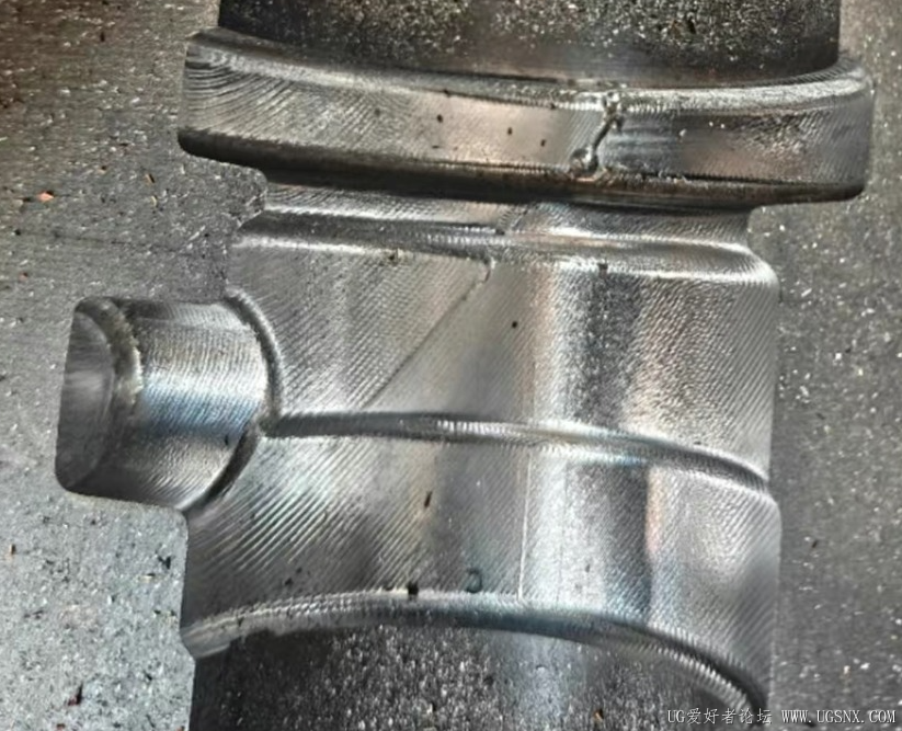

[求助] 6R3爬面拉刀了,这是怎么回事

发表于 2025-6-14 14:48:40 | 显示全部楼层 |阅读模式
dfgdfgdfsdf.prt (979.98 KB, 下载次数: 23)

步距选择在部件上或许会好点

光出来效果这么差?

 楼主| 发表于 2025-6-14 15:50:03 | 显示全部楼层
lianzheng6567 发表于 2025-6-14 15:45
光出来效果这么差?
6r3中光步距25丝

发表于 2025-6-14 15:50:13 | 显示全部楼层
回帖奖励 +2 G币
步距余量太大了把

 楼主| 发表于 2025-6-14 15:53:56 | 显示全部楼层
上把4r0绕余量9丝这把6r3爬余量6丝

发表于 2025-6-14 15:59:27 来自手机 | 显示全部楼层
这种工件有凹槽,45度斜爬会断刀

 楼主| 发表于 2025-6-14 16:36:21 | 显示全部楼层
HXY9 发表于 2025-6-14 15:59
这种工件有凹槽,45度斜爬会断刀
我老师头也是这么说的,让我把爬面分成2个,就是不知道为什么,老师头说跟角度有关系

 楼主| 发表于 2025-6-14 16:37:14 | 显示全部楼层
294784655 发表于 2025-6-14 16:04
步距选择在部件上或许会好点
跟步距没关系
