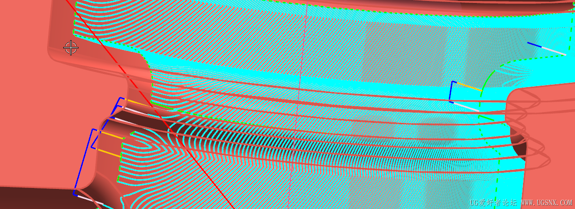

[求助] 6R3爬面拉刀了,这是怎么回事

发表于 2025-6-16 09:45:17 | 显示全部楼层
刀路差,步距也大。爬出的面肯定会差
414
1678
1678
发表于 2025-6-16 10:12:20 | 显示全部楼层
回帖奖励 +2 G币
等高+爬面效果会好点
731
3779
3779
发表于 2025-6-16 10:27:30 | 显示全部楼层
回帖奖励 +2 G币
HXY9 发表于 2025-6-14 20:04
走个螺旋就好了
槽的侧壁的某几刀的余量会特别大,不过刀具装的不长的话应该能扛得住。
731
3779
3779
发表于 2025-6-16 10:31:31 | 显示全部楼层
这样编程的优点 三部曲,超简便,摸鱼必用技。 缺点就是质量全靠天气,人品,时运。还有就是心理要够强大,因为容易挨叼。
56
581
581
发表于 2025-6-16 10:31:55 来自手机 | 显示全部楼层
ThreeAxis★刚* 发表于 2025-6-16 10:27
槽的侧壁的某几刀的余量会特别大,不过刀具装的不长的话应该能扛得住。 ...
用6mm平底刀走型腔开粗,再用r3走螺旋就可以规避那个问题了
151
402
402
发表于 2025-6-16 10:54:27 | 显示全部楼层
这样的刀路优化一下会好一点
95
496
496

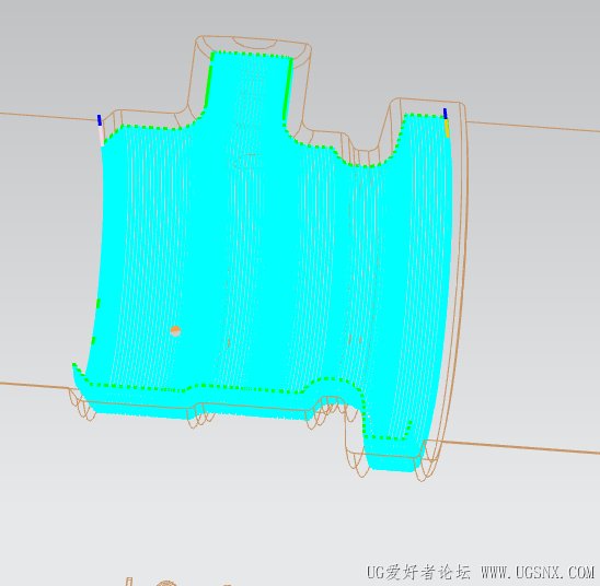

 楼主| 发表于 2025-6-16 11:20:57 | 显示全部楼层
15651.png 把这程序分成两个应该能避免吗,
26
236
2480
2480
发表于 2025-6-16 11:25:15 | 显示全部楼层
回帖奖励 +2 G币
跟机床有关
198
2200
2200
发表于 2025-6-16 12:54:59 | 显示全部楼层
回帖奖励 +2 G币
分区,改步据0.07,在部件上
398
4046
4046
发表于 2025-6-16 15:56:28 | 显示全部楼层
回帖奖励 +2 G币
优化打开
