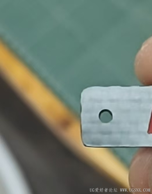

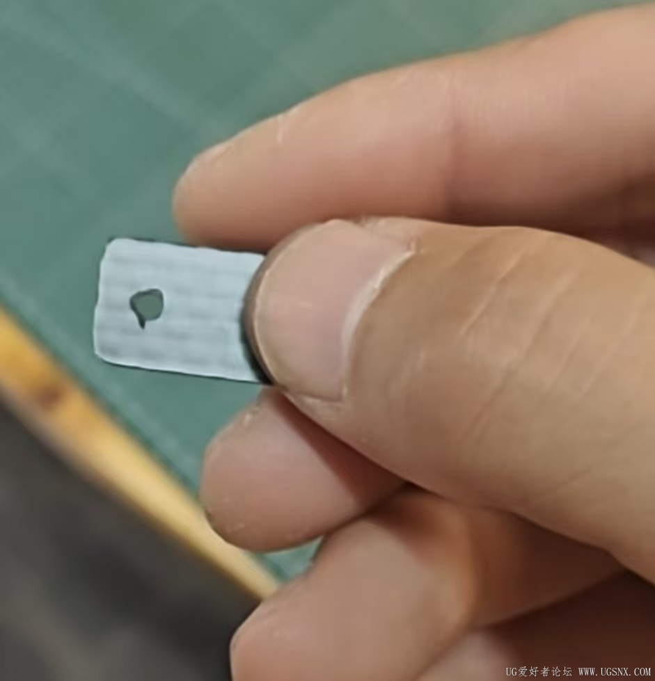

玉米铣刀在3MM厚的碳钎维板上打,进口很光滑平整,背面的出口会有毛刺。 一刀铣穿,和分2次铣穿,都会有这个问题。请问这个会是什么问题?

发表于 2025-6-18 15:41:33 | 显示全部楼层
留点余量 第二刀用逆铣试试
353
3671
3671
发表于 2025-6-18 15:42:16 | 显示全部楼层
要么就换群钻看看

 楼主| 发表于 2025-6-18 15:59:31 | 显示全部楼层
1141903238 发表于 2025-6-18 15:41
留点余量 第二刀用逆铣试试
这样的话,是不是要2个刀路?

 楼主| 发表于 2025-6-18 16:01:27 | 显示全部楼层
留点余量 第二刀用逆铣试试
您指的留余量是啥意思?

 楼主| 发表于 2025-6-18 16:08:17 | 显示全部楼层
正面和背面的孔

发表于 2025-6-18 17:19:04 | 显示全部楼层
你是钻出来还是铣出来的,如果钻出来的建议用PCB钻头

发表于 2025-6-18 17:27:34 来自手机 | 显示全部楼层
我一般留0.2余量打磨

 楼主| 发表于 2025-6-18 21:00:23 | 显示全部楼层
刀径是2mm,孔径是3mm,应该是铣出来的吧。
