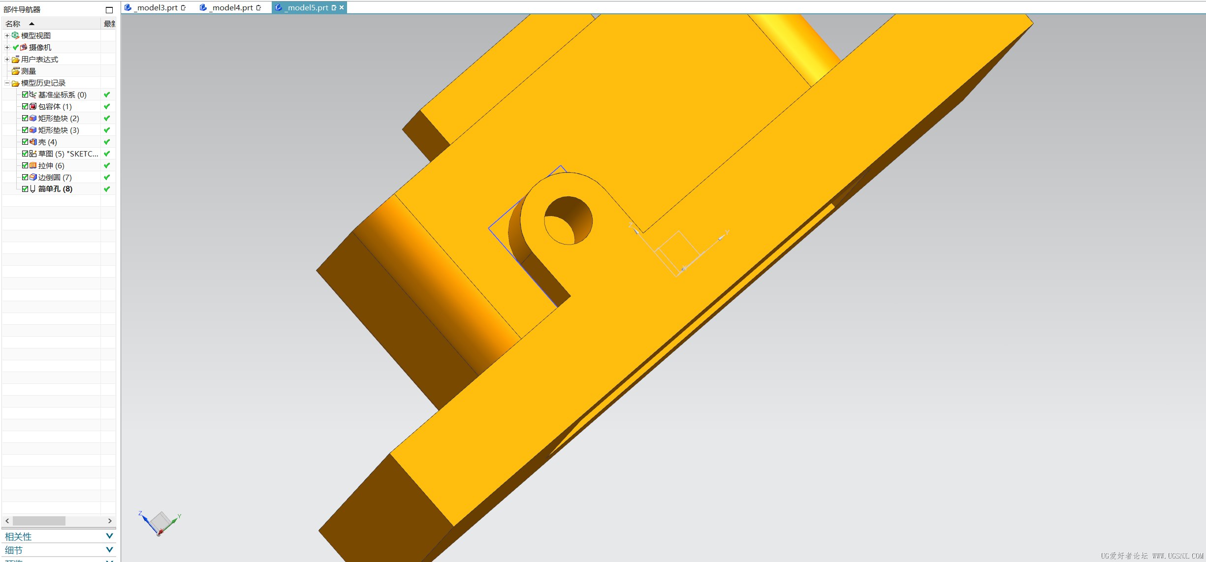

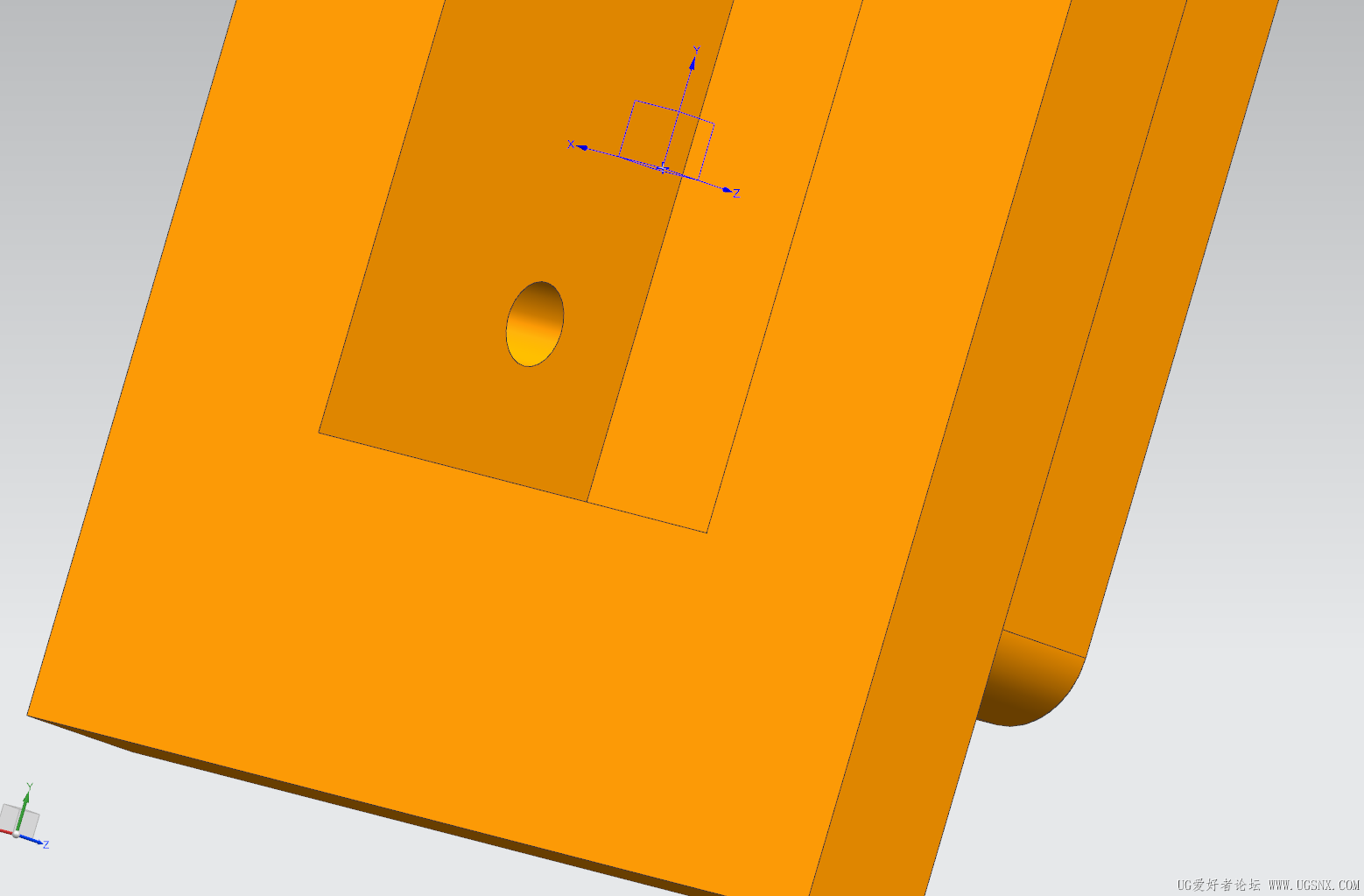

请问各位大神,为什么我打孔中间打不穿二边是穿得(中间是抽壳了的),这该怎么办?

发表于 2026-8-31 15:24:30 | 显示全部楼层
合并后去参,再打孔
658
1677
1677
发表于 2026-8-31 15:38:36 | 显示全部楼层
两个实体吧
919
919
发表于 2026-8-31 15:41:29 | 显示全部楼层
合并两个体。

 楼主| 发表于 2026-8-31 15:56:57 | 显示全部楼层
我自己看是一个实体啊
106
106
 楼主| 发表于 2026-8-31 15:59:42 | 显示全部楼层
怎么看里面一共有几个体
1121
3080
3080
发表于 2026-8-31 16:14:15 | 显示全部楼层
Ctrl+B一个一个隐藏看看

发表于 2026-9-1 08:59:20 | 显示全部楼层
拉伸这一步有没有选择布尔合并?
