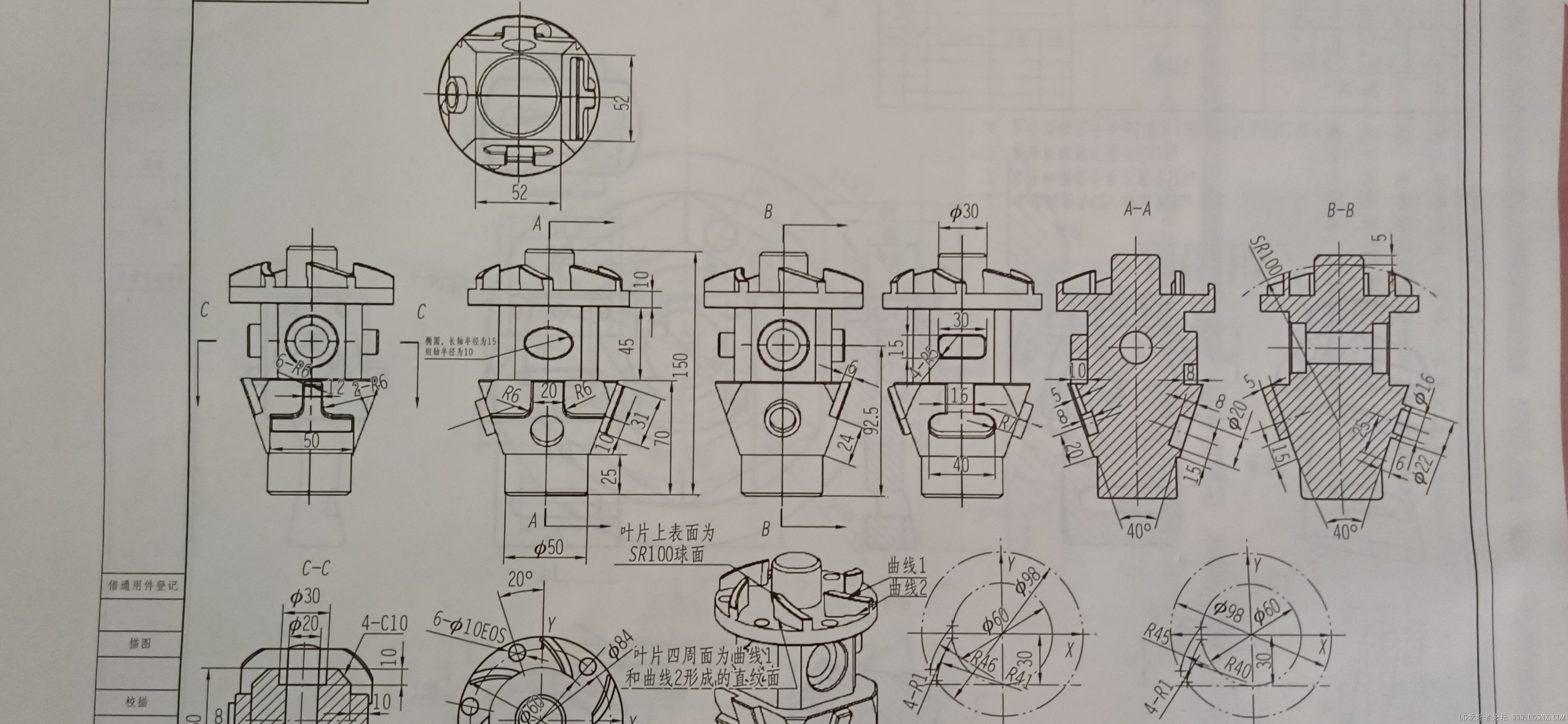

有请各位大佬看看我画的这个:

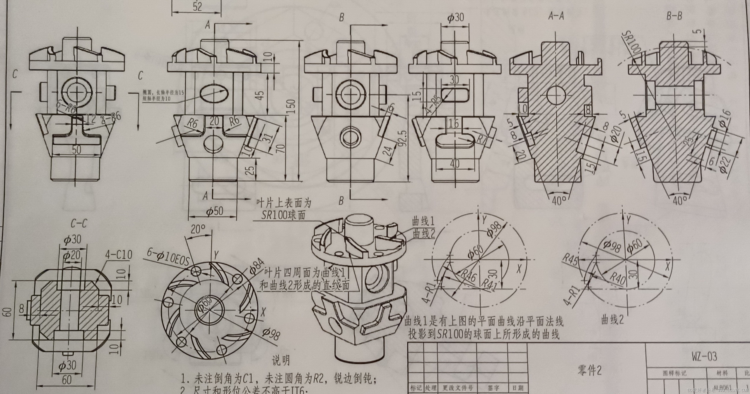

楼主的模型,叶片不对
楼主模型俯视图是左边这样,楼主给的2D图纸是右边这样

把2d图一起上传!图片看不清。
