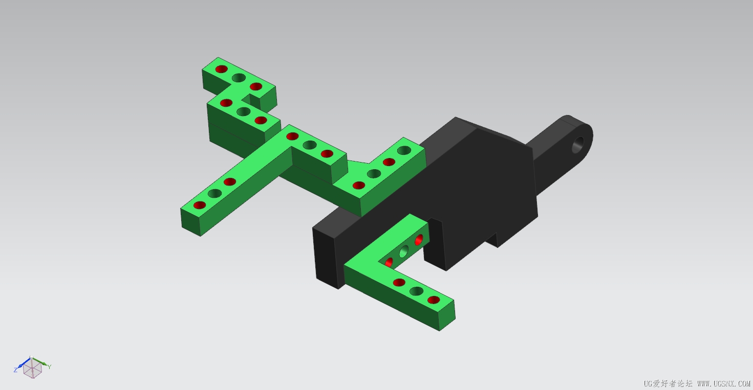

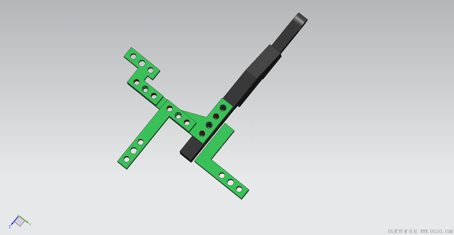

有没有可以实现这种快速生成螺纹孔和销轴孔的免费插件

孔命令都满足不了你的要求了吗?需要多快的插件?

高版本自动。低版本还是买个挂吧

你是做汽车焊接夹具呀  ,为什么要批量打孔    你新手???
