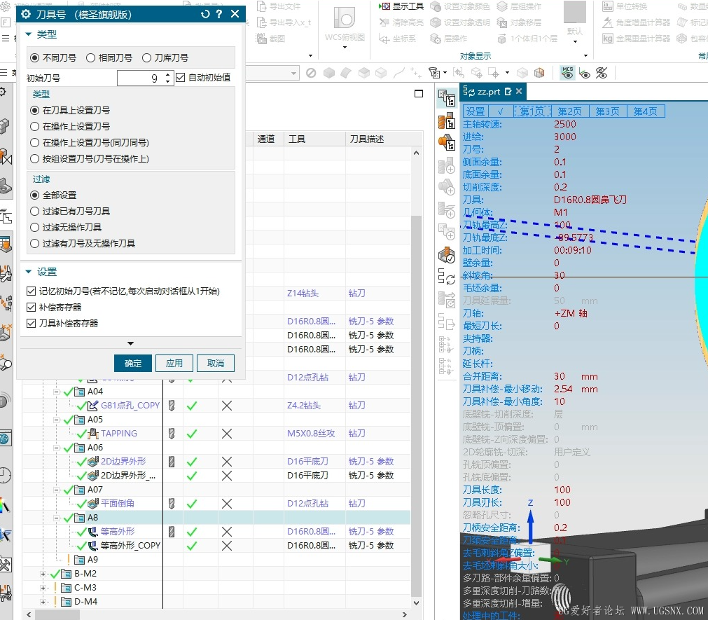

求助,有没有根据程序组一键自动设置刀号,不是按刀具,要按程序,就是那怕刀具相同,不同的程序也递增设置输出刀号,现在找到的都是按刀具设置刀号

好像真没有那种插件,都是按刀具,相同刀具刀号就会一样

有一键排刀号插件,免费的

要求比较奇怪,现在不都是用刀库了,刀库大部分都是不定的,还要统一设置刀号?

外挂都可以的
