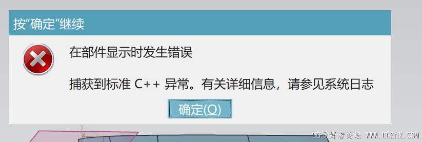

发表于 2025-6-22 21:13:17 | 显示全部楼层 |阅读模式
电脑显卡5060,刚新买的,发现UG11出现,“捕获到标准C++异常无法使用”的问题,后降低驱动还是不行,又安装UG12,依旧出现,怎么办,求大家告诉一下解决方案,是只有重做系统了吗

发表于 2025-10-22 14:11:42 | 显示全部楼层
新建系统变量名
JT_OGL45
变量值
点评
这是大神正解!去搜了下原理:JT_OGL45=1是NVIDIA 显卡的变量,作用是强制使用OpenGL4.5。 低版本的 NX 和新的显卡程序不兼容,所以我们通过这个变量强制使用OpenGL4.5,经过多台验证,NX12可以继续使用。   发表于 2026-3-5 09:20

发表于 2025-6-23 07:44:02 | 显示全部楼层
换12.0.29版本

 楼主| 发表于 2025-6-23 09:17:18 来自手机 | 显示全部楼层
z270790658 发表于 2025-6-23 05:52
我是这样做的  重做系统  或者跟换其它版本
请问您做的什么系统,温10吗?

 楼主| 发表于 2025-6-23 09:18:12 来自手机 | 显示全部楼层
dxb24468827 发表于 2025-6-23 07:44
换12.0.29版本
这个跟普通UG12有区别吗?我也不知道我安装的是12的哪个版本

发表于 2025-6-23 15:02:14 | 显示全部楼层
我试过好多次这种问题了   安装UG12.0.29 这个版本就不会报C++  初始版12.0就是报  不想重装系统 就安装12.029把。
154
1372
1372
发表于 2025-6-23 15:03:20 | 显示全部楼层
这个是12.0最后一个版本   最稳定
