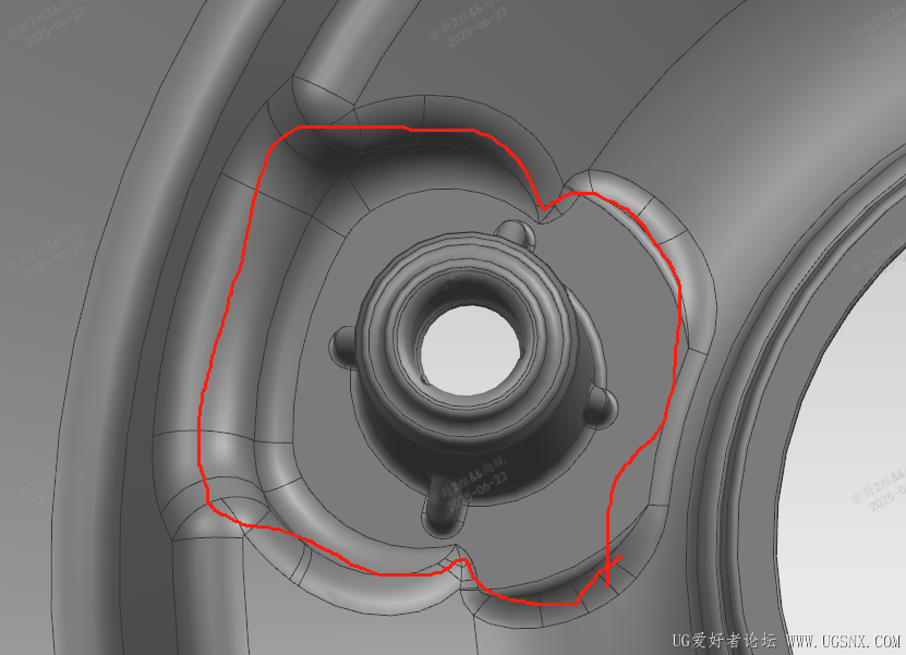

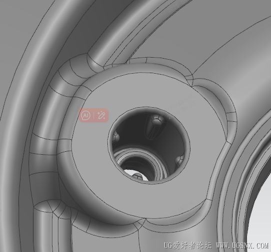

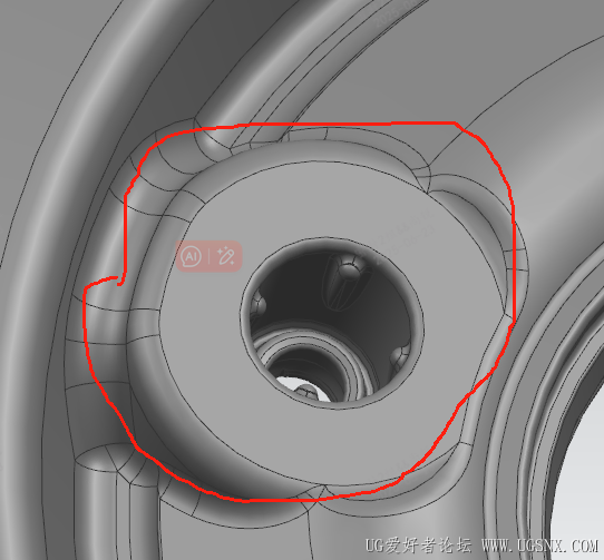

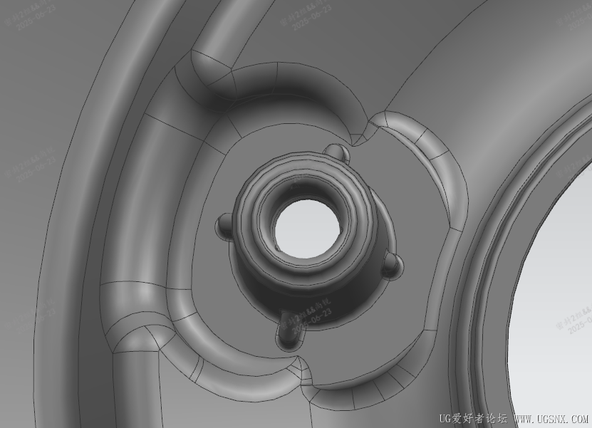

有没有大佬指导下这一圈倒角怎么画的,我只能倒出类似的,但是不能一比一复刻

发表于 2025-6-24 16:56:18 | 显示全部楼层
取乐 发表于 2025-6-24 16:34
能导出来,但是我倒不出来一摸一样的
无参的话是无法删除倒角反推的,倒角已经把基础面倒掉了,剖切圆孔最大轮廓面用CAD反推基础面尺寸,重新画。只是想用这个特征可以包容块求差把这个特征提取出来

发表于 2025-6-24 08:22:42 | 显示全部楼层
倒角顺序换一换试试

 楼主| 发表于 2025-6-24 08:44:45 | 显示全部楼层
Pisces00 发表于 2025-6-24 08:22
倒角顺序换一换试试
试过的,都不行

发表于 2025-6-24 09:36:41 | 显示全部楼层
连着多个曲面,不好倒吧

 楼主| 发表于 2025-6-24 16:34:21 | 显示全部楼层
付磊好 发表于 2025-6-24 09:36
连着多个曲面,不好倒吧
能导出来,但是我倒不出来一摸一样的

发表于 2025-6-24 17:23:10 | 显示全部楼层
我觉得是软件差异这个是不是可以不较真呢

 楼主| 发表于 2025-6-25 14:56:34 | 显示全部楼层
wu1111wu 发表于 2025-6-24 16:56
无参的话是无法删除倒角反推的,倒角已经把基础面倒掉了,剖切圆孔最大轮廓面用CAD反推基础面尺寸,重新 ...
我是按照这个思路重新画的,但是这个倒角顺序不知道怎么导出一摸一样的

发表于 2025-6-26 13:16:30 | 显示全部楼层
抽取特征呢
