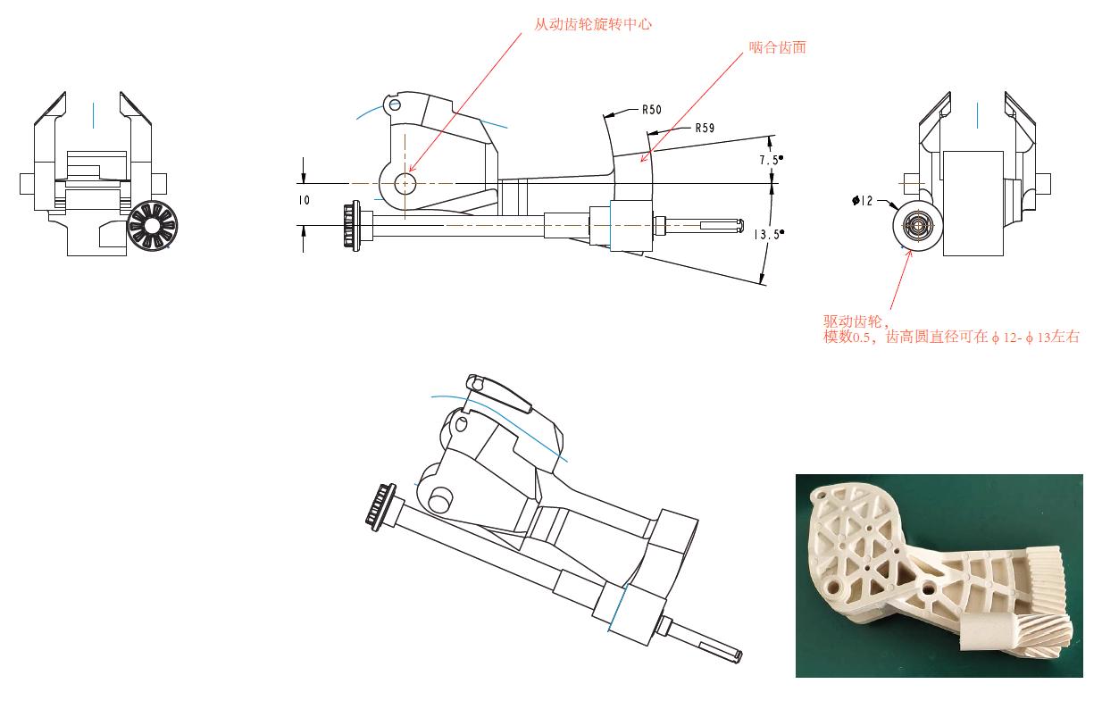

如图,需要建模一个双曲面齿轮,即驱动轮绕水平轴中心转动,带动从动齿轮偏摆,从动齿轮偏摆角度±10°即可。
谢谢各位大神!
 楼主| 发表于 2025-6-24 15:23:54 | 显示全部楼层
见此图所示
 楼主| 发表于 2025-6-24 15:26:29 | 显示全部楼层
这是一个轴转转换成推拉的一个机构

发表于 2025-6-24 17:43:13 | 显示全部楼层
原理是齿轮齿条
 楼主| 发表于 2025-6-25 20:04:18 | 显示全部楼层
NQJ-NX 发表于 2025-6-24 17:43
原理是齿轮齿条
是的,现在我将就着用的,就是齿轮齿条
520
12138
发表于 2025-6-26 10:15:34 | 显示全部楼层
如果速度没有特别要求,改成曲柄驱动更简单,更容易维护。
 楼主| 发表于 2025-7-4 09:24:13 | 显示全部楼层
曲柄结构会复杂(结构零件多),且空间不允许
