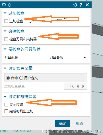

[求助] 这个地方每次都要手动打开
789
789
发表于 2025-6-28 14:52:18 | 显示全部楼层 |阅读模式
能不能设置默认打开?

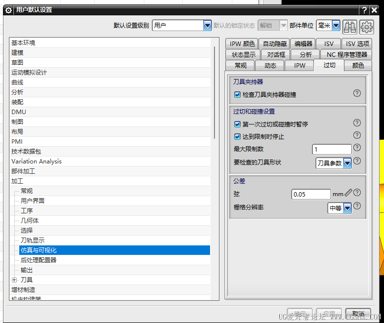

发表于 2025-6-29 08:59:09 | 显示全部楼层
文件--实用工具--用户默认设置--加工--仿真与可视化--过切--里面打上勾保存

 楼主| 发表于 2025-6-29 16:39:16 | 显示全部楼层
我设置有一段时间了但是还是不行

发表于 2025-6-29 17:10:40 | 显示全部楼层
用永久模板试一下
