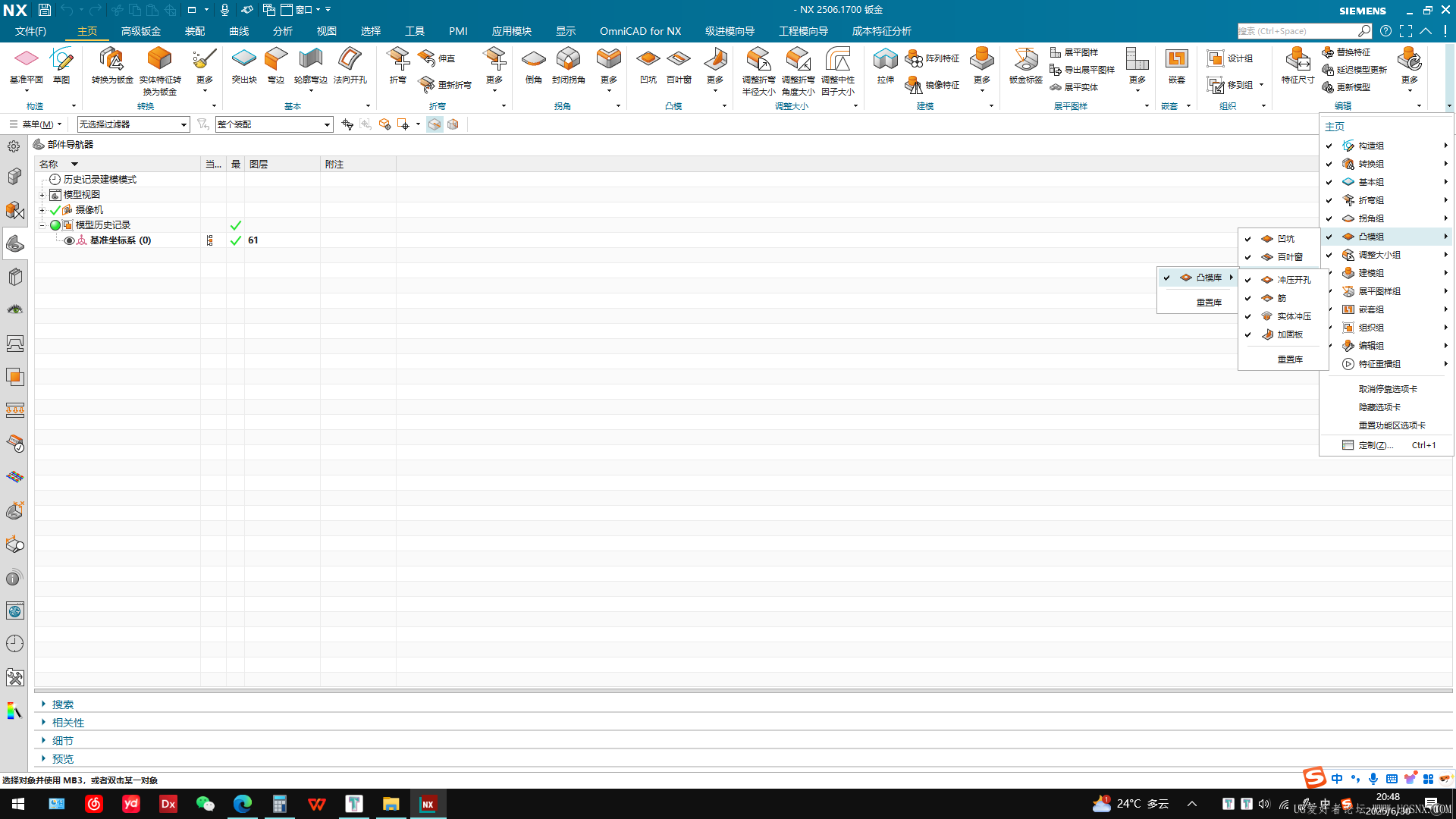

[2412系列] 请教个问题 旧版的钣金模块中的法向除料和冲压除料这两个命令在1872以上版本没有了吗

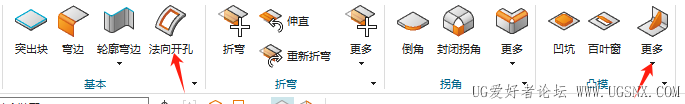

发表于 2025-6-30 12:51:15 | 显示全部楼层
UG在1872以上版本中,钣金模块的法向除料和冲压除料命令并未被删除。
法向除料是指以用户自定义的曲线作为切割轮廓线,沿钣金件壁的矢量方向去除材料。可通过“插入”菜单找到相关选项,或直接在工具栏中搜索“法向除料”命令图标使用。
冲压除料在UG NX 10.0中可通过“插入-冲孔-冲压除料”找到。在1872以上版本中,也可通过类似路径查找,其功能通常是在钣金件上创建冲压形状并去除材料。此外,“凹坑”命令与冲压除料功能有相似之处,都可在钣金上形成凹陷形状。如果需要更复杂的冲压效果,还可使用“实体冲压”命令,不过该命令需要一个辅助的冲压实体。

发表于 2025-6-30 20:51:05 | 显示全部楼层
这两个都有的,没有显示的话需要在右侧把他们打钩放出来
