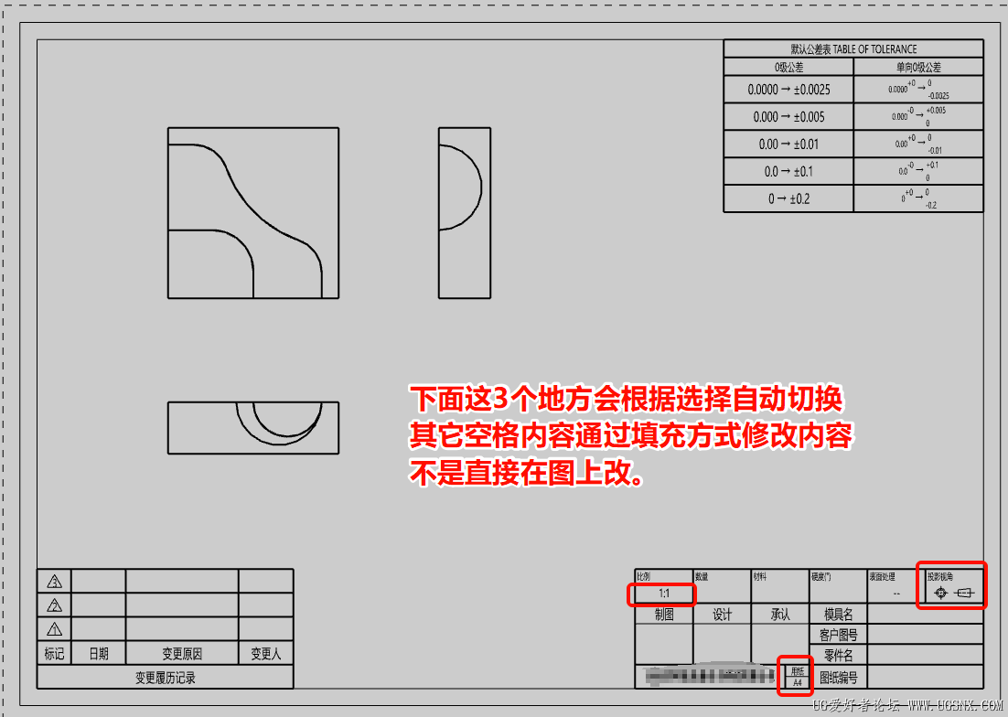

今天带着大家一起来制作一个符合自己要求的图框
将通过图文的方式进行说明,有不清楚的留言
本图框制作不需要CAD原版格式,也不需要导入什么图形(除了原始LOGO制作)
图纸大小从A4~A0,根据你的选择进行自动切换(标题栏内容不需要重新填写)
****转载请注明出处
图框特点:
1,包含了全尺寸的图框,从A4~A0自由切换(自动切换,不是通过插入方式);
2,图中比例为自动;
3,图中视角图标记为自动;
4,图中用纸大小为自动;
5,图中标题框,修订框内容使用填充方式,不是在表上改;
6,包含LOGO,修订标记的创建及使用

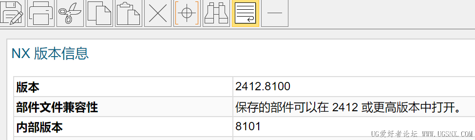

准备工作:
1,软件,本人使用2412,但看过NX12里面也已经有这个功能,NX12之后的版本都有这个功能,之前的版本由于手上没有,不是很清楚,假如能看到相关功能,理论上一样使用;

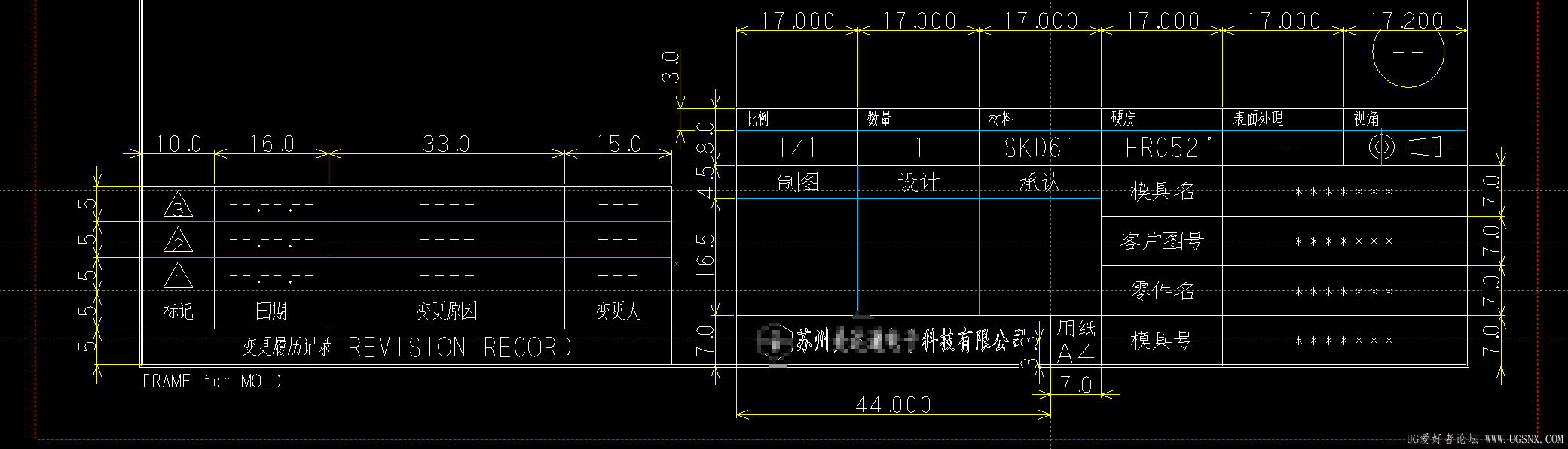

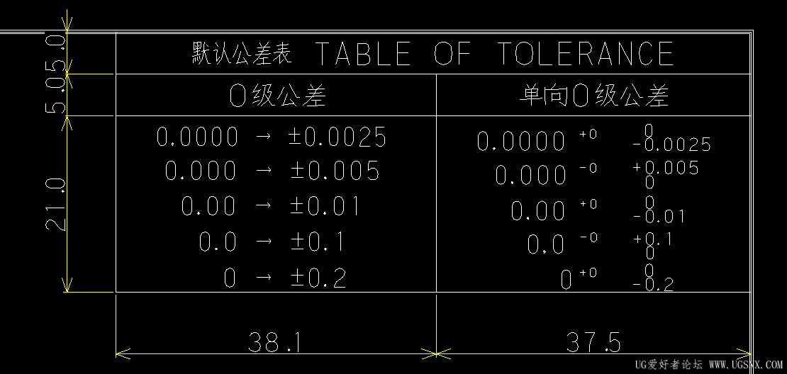

2,构思好标题栏、修订栏、公差表的内容,最好是先在CAD中画好,并标注上各高度、宽高尺寸
