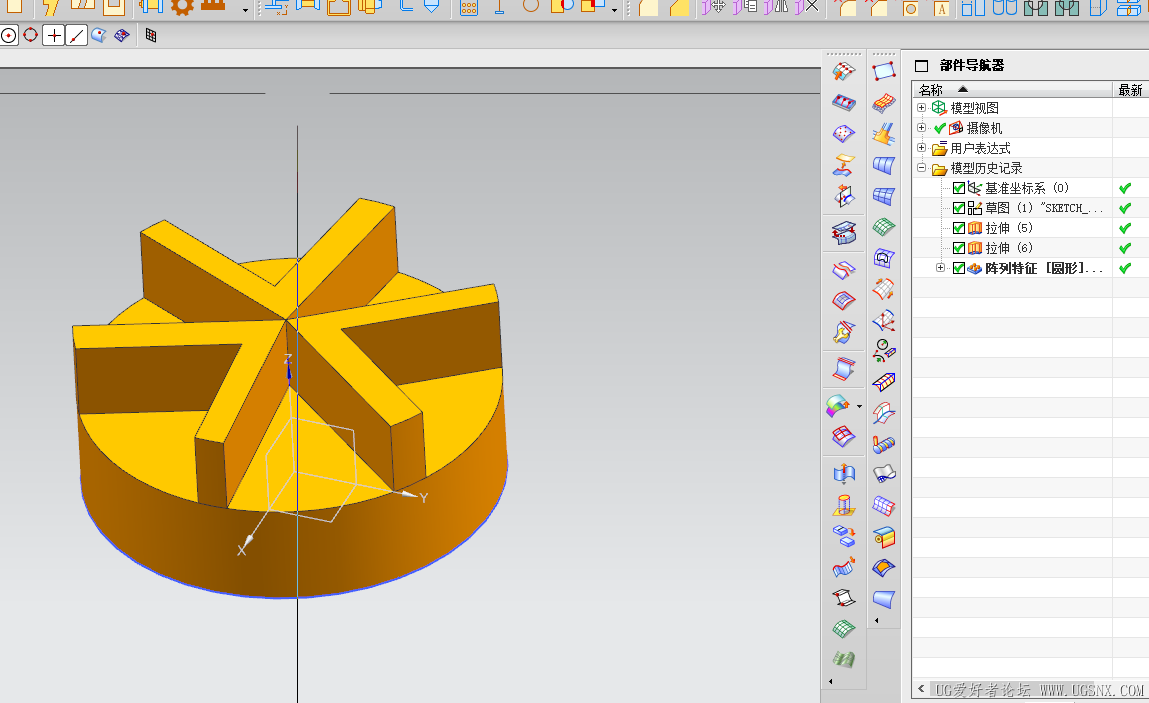

[已解决] 【已解决】大佬,请问这种拉伸要怎么阵列?

 楼主| 发表于 2025-6-30 09:56:12 | 显示全部楼层
TimBerling 发表于 2025-6-30 09:27
先抽取体,再阵列抽取出来的特征,就可以了
可以了 谢谢大佬!!!!!!

 楼主| 发表于 2025-6-30 10:00:11 | 显示全部楼层
不行的  你这个我试了 哪怕只拉伸要阵列的部分 都是无法阵列的 上面那个大佬那个抽取体 阵列特征是可以的

 楼主| 发表于 2025-6-30 10:06:14 | 显示全部楼层
大佬这样会有个问题  会出现 三个实体
1 拉伸体 2 抽取体  3 阵列体
1和2重叠了 且他们两任意一个都无法删除 咋办?

发表于 2025-6-30 10:17:16 | 显示全部楼层
habppy 发表于 2025-6-30 10:06
大佬这样会有个问题  会出现 三个实体
1 拉伸体 2 抽取体  3 阵列体
1和2重叠了 且他们两任意一个都无法 ...
是的,确实会存在这个问题,但是不碍事。
1和2都不可以删除,可以选择隐藏2;如果对整体作图步骤没有保存的需求,可以移除参数

发表于 2025-6-30 10:50:14 | 显示全部楼层
这个用阵列特征不是可以直接阵列吗?

发表于 2025-6-30 11:04:27 | 显示全部楼层
对呀,随便阵列都可以的
