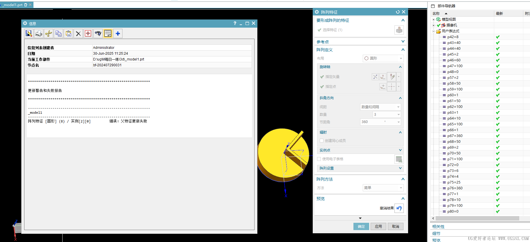

 楼主| 发表于 2025-6-30 11:23:49 | 显示全部楼层
方便发下文件吗 谢谢

 楼主| 发表于 2025-6-30 11:26:26 | 显示全部楼层
拳王123 发表于 2025-6-30 10:50
这个用阵列特征不是可以直接阵列吗?
不行啊 哥
264
1097
1097

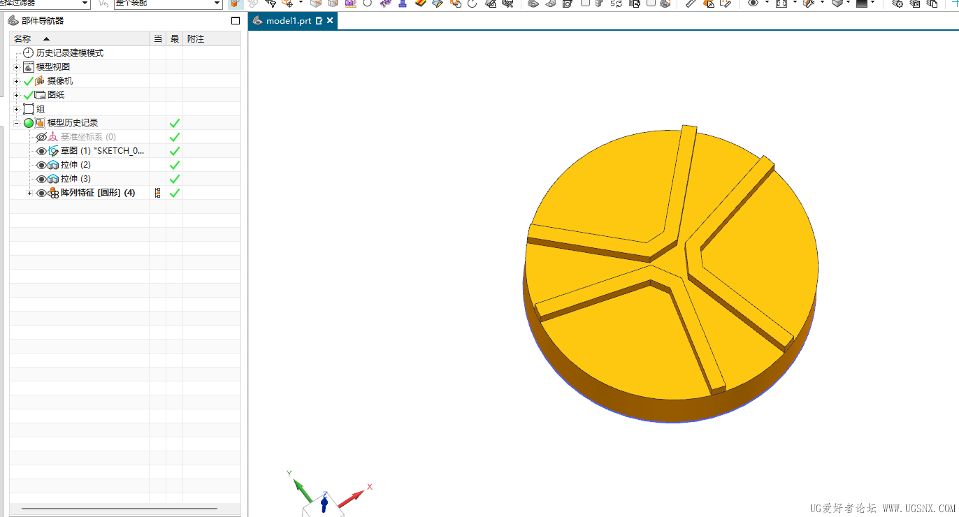

发表于 2025-6-30 11:28:06 | 显示全部楼层
之前那个没保存重新搞了一下
111.prt
169.28 KB, 下载次数: 4, 下载积分: G币 -1

 楼主| 发表于 2025-6-30 11:29:19 | 显示全部楼层
我的怎么不行啊
拉伸合并 阵列特征 直接报错
不合并一预览就出来一大堆表达式 也阵列不出来
哥 你的文件能给我看看吗?谢谢

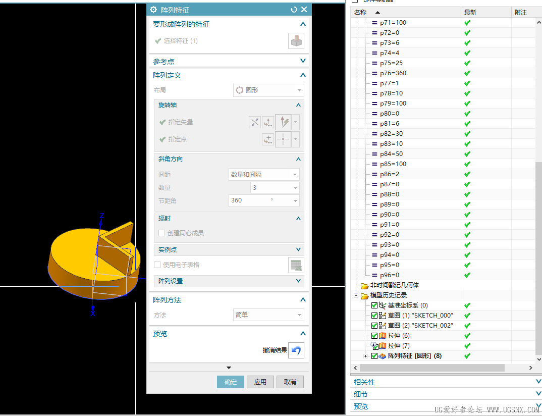

发表于 2025-6-30 11:33:05 | 显示全部楼层
habppy 发表于 2025-6-30 11:29
我的怎么不行啊
不合并直接报错
合并一预览就出来一大堆表达式
数量和间隔?哥们开玩笑吧,间隔360不就回来了?

发表于 2025-6-30 11:34:19 | 显示全部楼层
拉伸-阵列几何特征-完成

发表于 2025-6-30 11:52:06 | 显示全部楼层
没有问题,随便阵列

 楼主| 发表于 2025-6-30 12:33:51 | 显示全部楼层
就是这个 我沙比了

 楼主| 发表于 2025-6-30 12:42:45 | 显示全部楼层
开始是对的 我回看了下0楼……是跨距  估计几个月没重启了 天天睡眠出 BUG了
后面搞急眼了 就开始犯蠢了

发表于 2025-6-30 14:29:07 | 显示全部楼层
只是要这个效果的话直接圆周阵列几何特征再合并不就好了,底部没有轮廓的话
