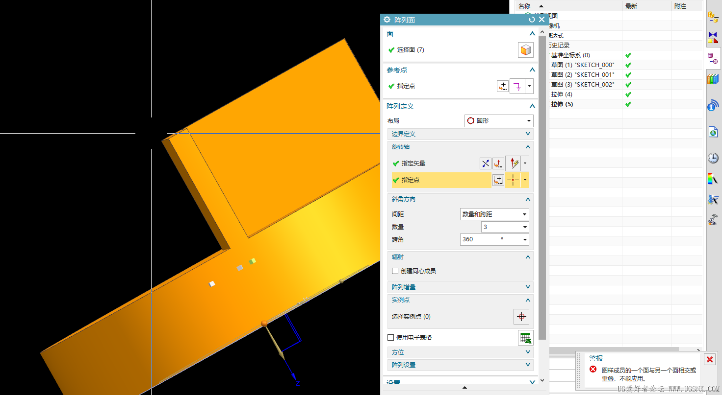

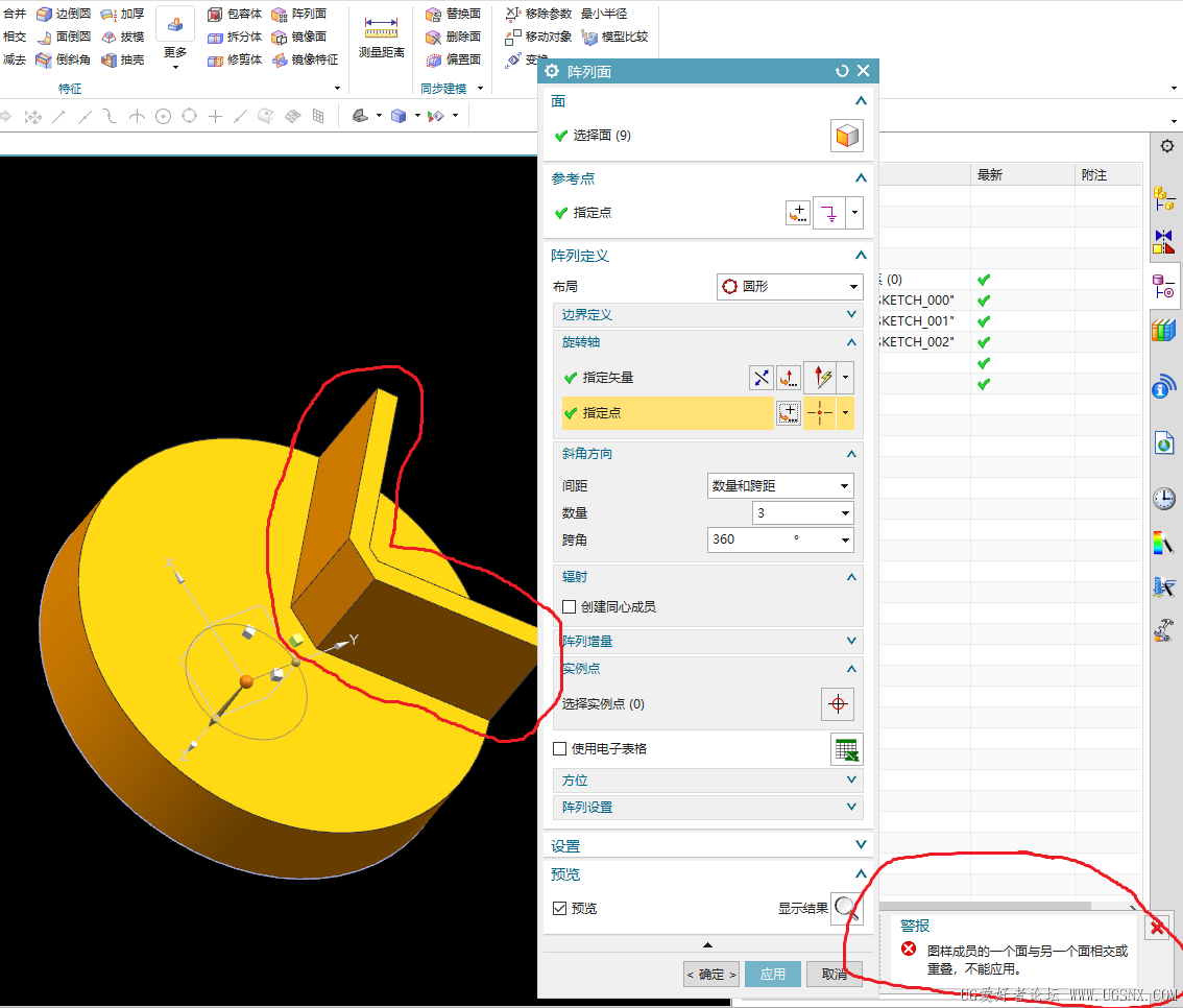

阵列面 阵列特征 阵列几何特征 合并不合并 从底或者顶开始拉伸都试了 都阵列不出来

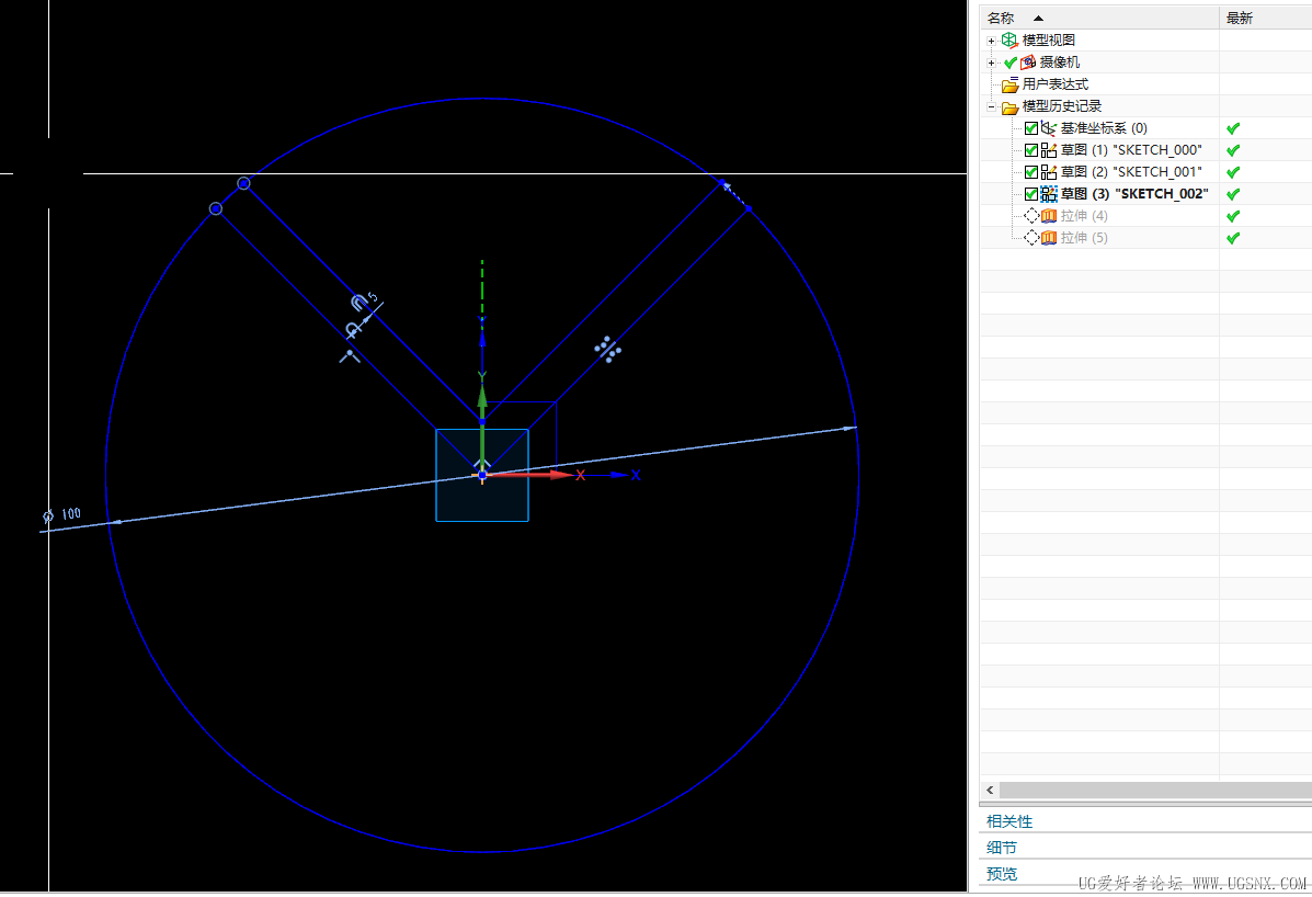

(草图可以阵列 这是个简单示意图 但是原图的拉升面上很多其他特征 阵列草图会导致拉伸面上画6次一样的东西 就很烦)

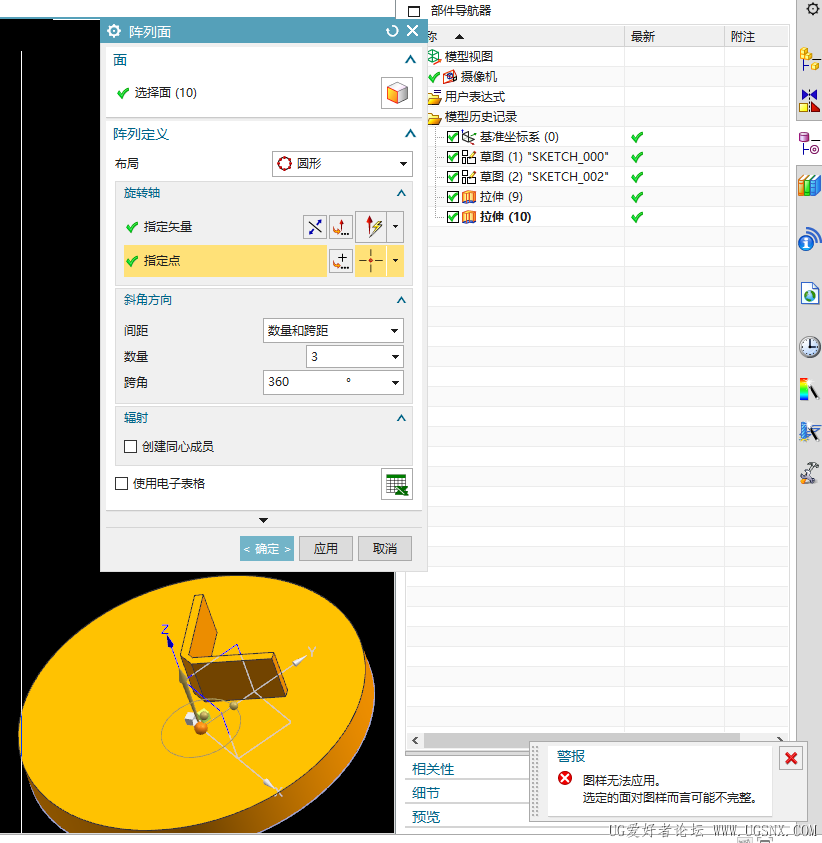

先抽取体,再阵列抽取出来的特征,就可以了

habppy 发表于 2025-6-30 11:29
我的怎么不行啊
不合并直接报错
合并一预览就出来一大堆表达式
数量和间隔?哥们开玩笑吧,间隔360不就回来了?

我要阵列这个拉升的实体 ,无论是阵列面 阵列特征 阵列几何特征都报错……右下角那个

你旁边没有基材,怎么阵列呢????你那个圆扩大十倍再阵列看看?  搞笑

不明白  我把圆扩大了  也阵列不了

分割了再阵列

第二次拉伸是不是直接合并了,自己布尔看看

先拆分体,在阵列。
