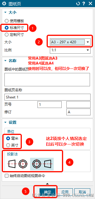

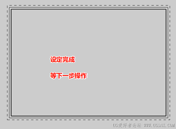

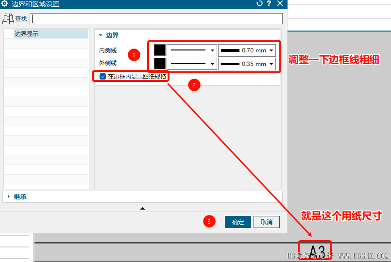

在上一章节里,我们已经准备了文件夹、标题栏尺寸等,这一章我们开始正式动手制作自己的图框。

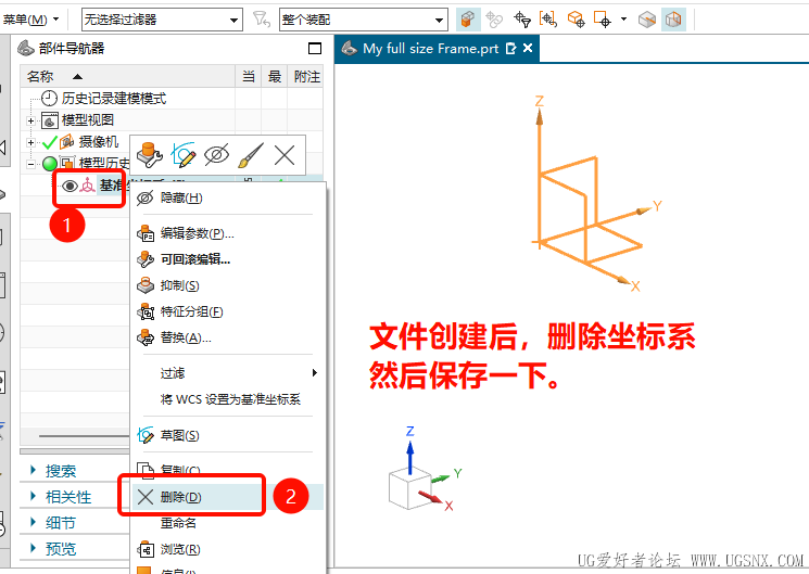

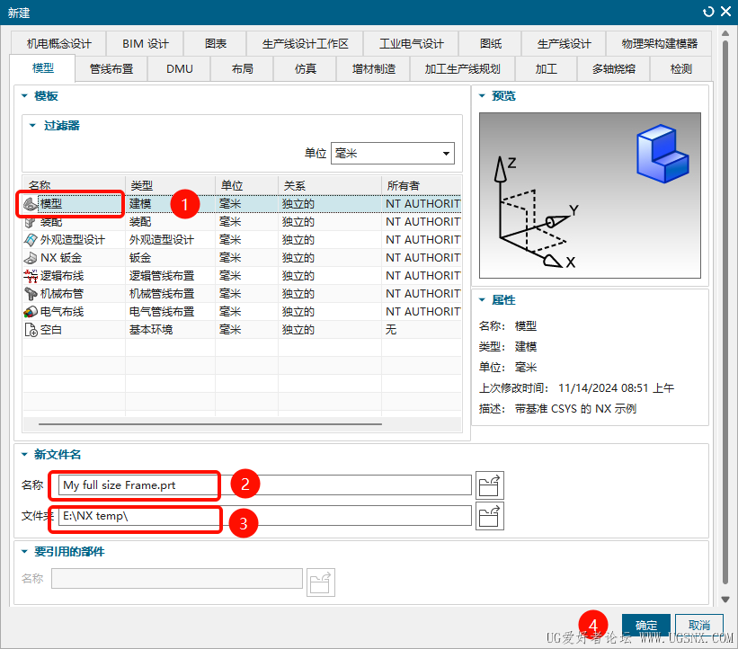

1,启动NX,新建一个文件,命名My full size Frame,保存在NX Temp文件夹下面
2,删除座标系,保存一下

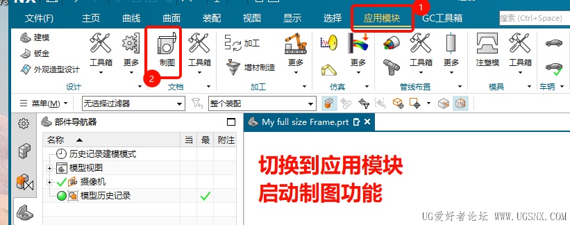

3,找到【应用模块】,切换到【制作】
4,在图纸页上按图进行选定。可以根据个人情况调整。
5,初见庐山

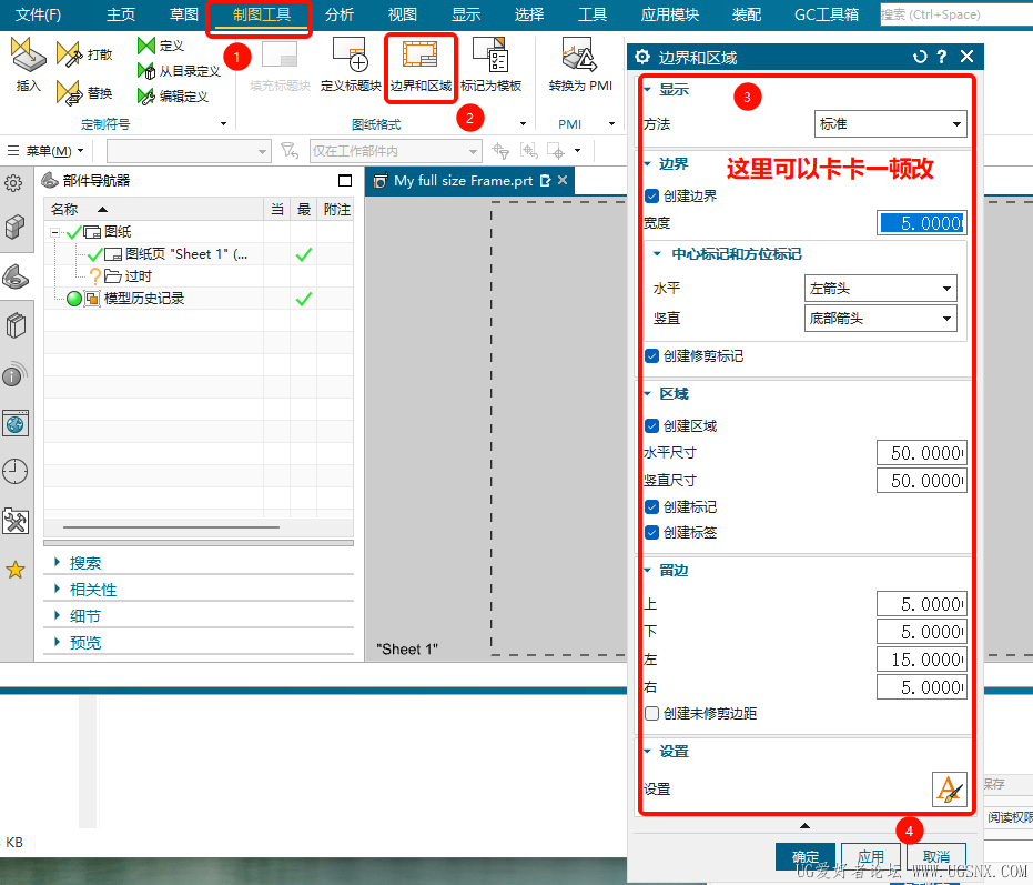

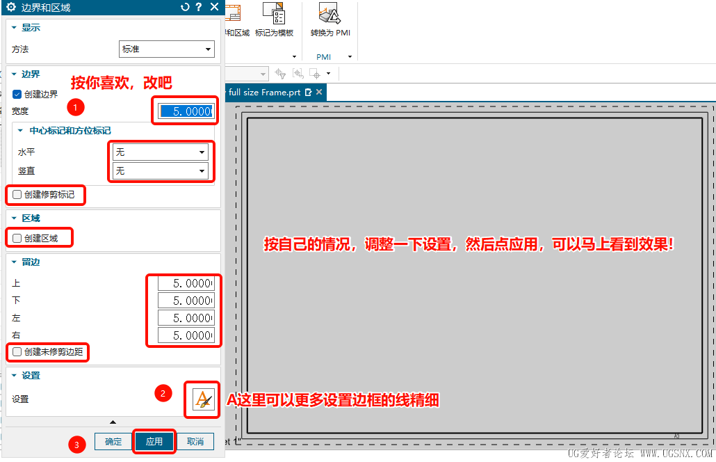

6,切换到【制图工具】,【边界和区域】,在边界和区域对话框进行调理设置,按应用就能看到庐山了。
7,庐山,我来也!
8,细节调整,符合自己需要。
9,设定完成,等一章继续

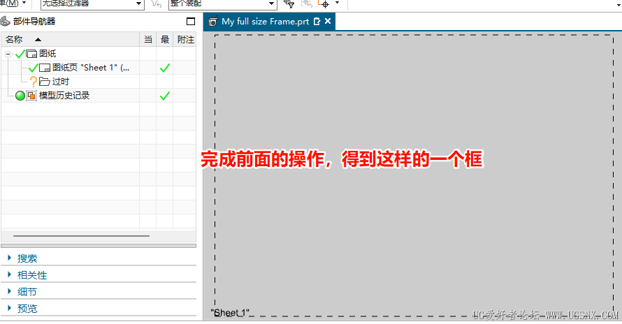

经过上面的一系列操作,我们要的图框已经呈现在我们面前。
下一章将是设置标题栏,这个比较复杂,需要上、中、下三章来说明。
敬请期待。。。。SEE YOU
