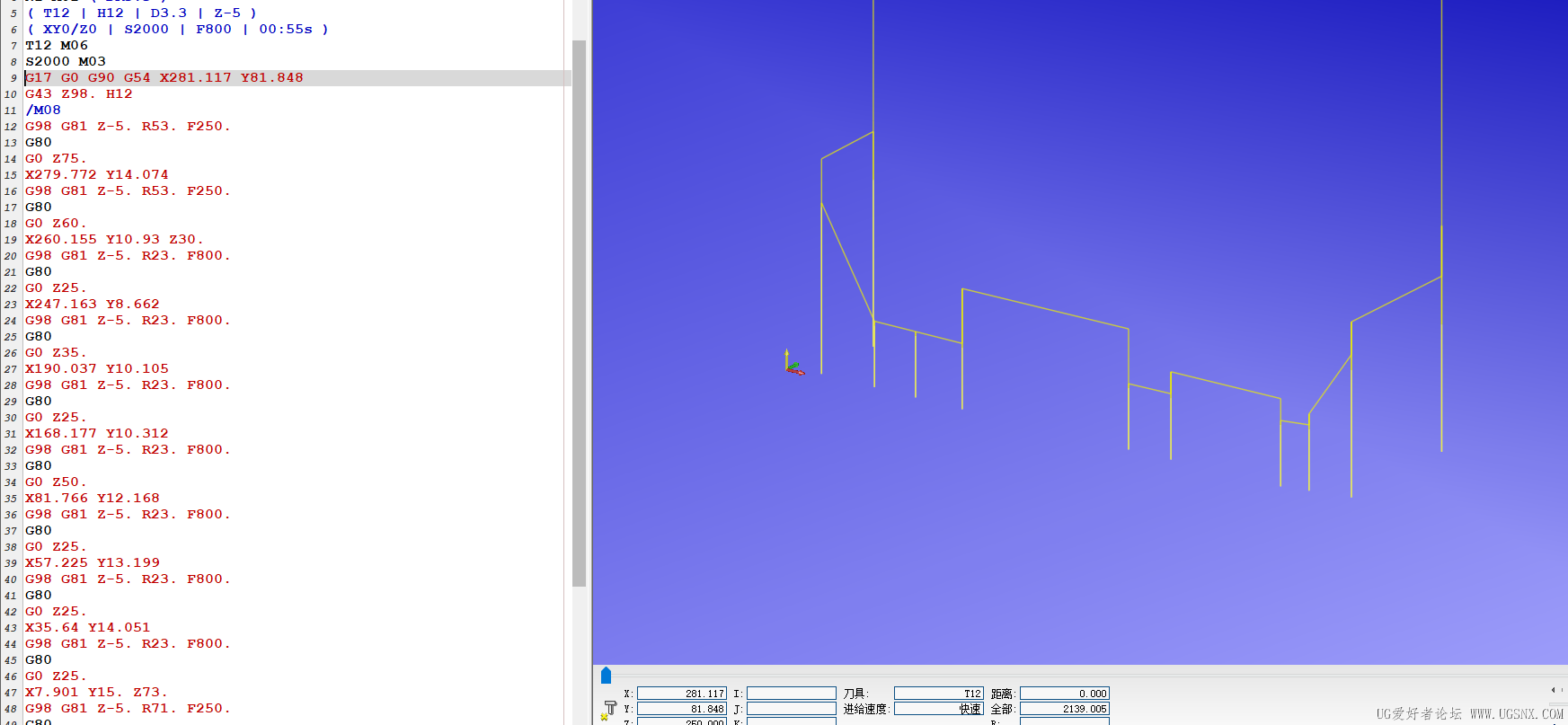

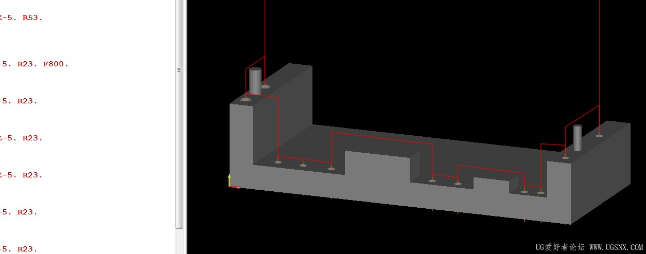

[求助] 有哪位大佬有打孔避让的后处理的吗?

你后处理出来是G98吗?
都用避让了还用G98?肯定用G99抬到R值在由G0抬刀到指定避让高度啊

 楼主| 发表于 2026-1-9 13:24:24 | 显示全部楼层
有发那科这样的后处理吗?还是都是自己手动改的啊?

发表于 2026-1-9 15:28:36 | 显示全部楼层
避让手动改
