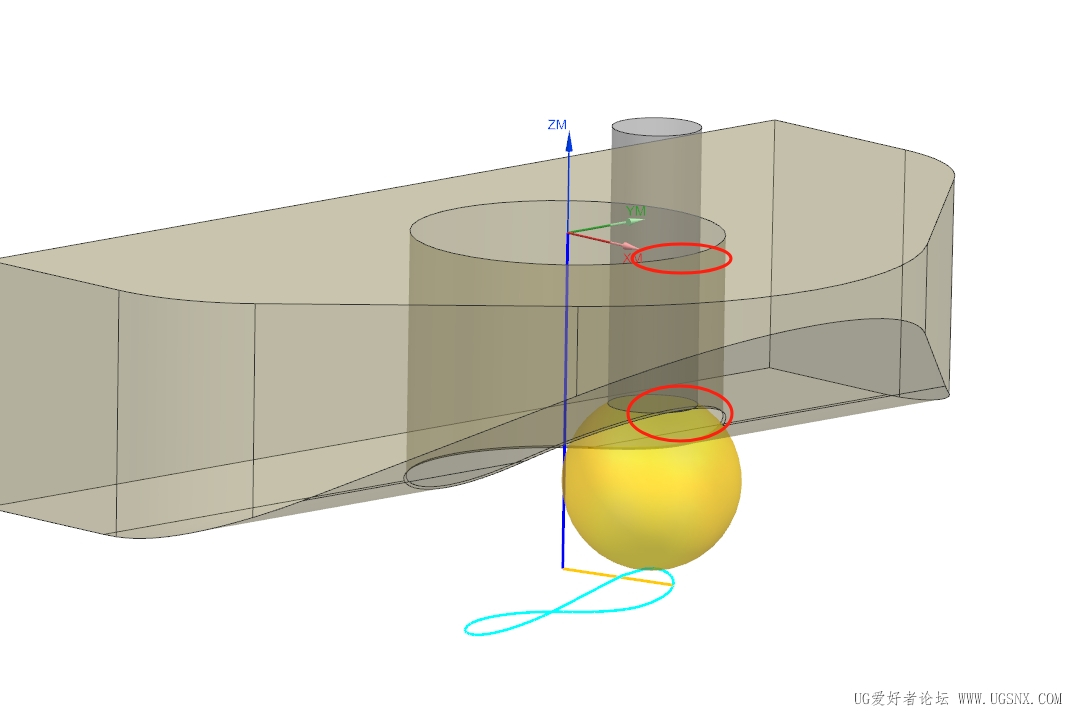

反倒角.prt (181.67 KB, 下载次数: 11)

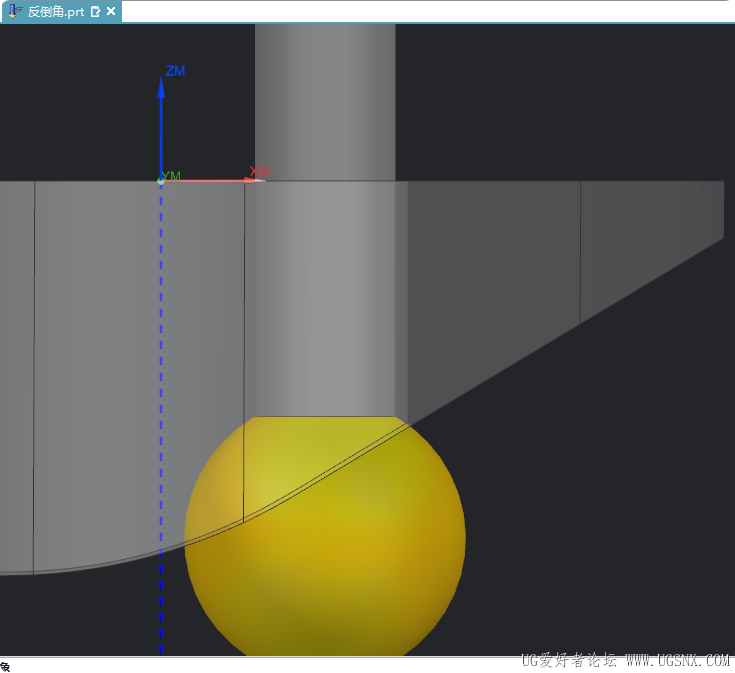

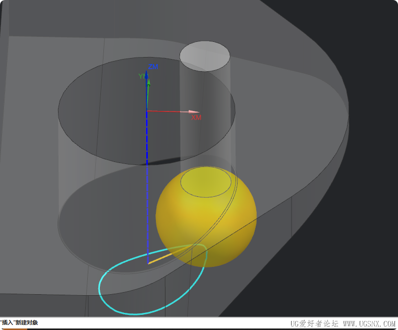

棒棒糖曲面区域铣刀柄有干涉
棒棒糖曲面区域铣刀柄有干涉
棒棒糖曲面区域铣刀柄有干涉

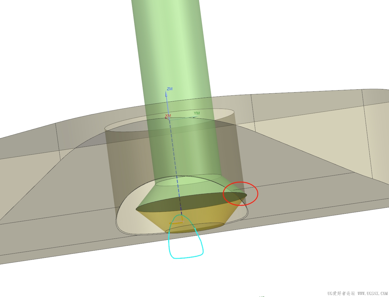

上下倒角刀有过切而且倒角不均匀
上下倒角刀有过切而且倒角不均匀
上下倒角刀有过切而且倒角不均匀

 楼主| 发表于 2025-7-3 08:14:12 | 显示全部楼层
32212110 发表于 2025-7-2 14:34
这样就不过切了呀
谢谢,已经解决了,我是把倒角角度稍微改了一点点就可以了

发表于 2025-7-2 10:09:30 | 显示全部楼层
固定轮廓铣   用糖球刀

 楼主| 发表于 2025-7-2 10:23:51 | 显示全部楼层
lei1452369 发表于 2025-7-2 10:09
固定轮廓铣   用糖球刀
驱动还是用曲面区域铣吗,结果是一样的

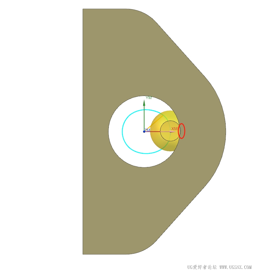

X轴象限点干涉
X轴象限点干涉

发表于 2025-7-2 11:13:41 | 显示全部楼层
检查体选侧面,看是不是能控制下

发表于 2025-7-2 11:27:18 | 显示全部楼层
多轴里面的去毛刺刀路

发表于 2025-7-2 14:19:02 | 显示全部楼层
棒棒糖刀  你刀柄设置大一点  实际的小一点不就行了吗

发表于 2025-7-2 14:34:02 | 显示全部楼层
这样就不过切了呀
