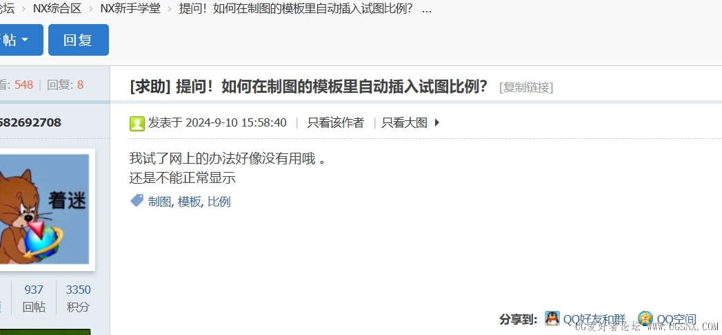

 楼主| 发表于 2025-7-2 11:35:52 | 显示全部楼层
我的视图比例,每次都要重新输入,没有参数化,搞起来难受的很。
