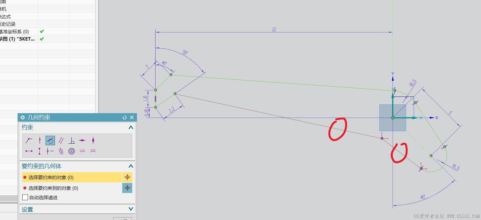

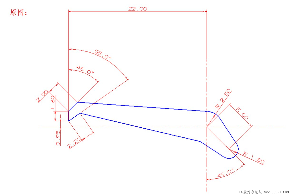

原图:
原图
原图
我画的有两个未约束的,请教大佬,该怎么约束。
自己画的草图
自己画的草图
488
2054
2054

发表于 2025-7-2 22:55:10 | 显示全部楼层
这两条基于中间那条同心线设为对称就约束了

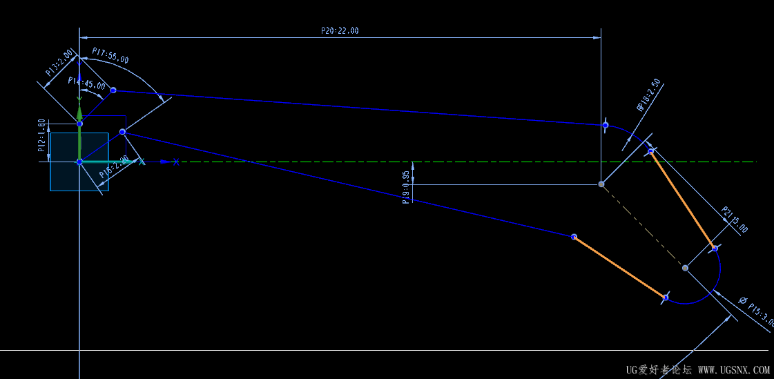

发表于 2025-7-2 22:57:06 | 显示全部楼层
别画这些渣渣图
练这套 基本上没有欠约束的破图
https://www.ugsnx.com/forum.php?mod=viewthread&tid=353239

发表于 2025-7-2 22:58:35 | 显示全部楼层
感觉原图并没有明确给出如何完全约束,我是靠猜,将截图中1和2,3和4这两组点关于R1.5与圆心连线对称,就全约束了
