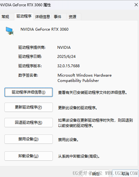

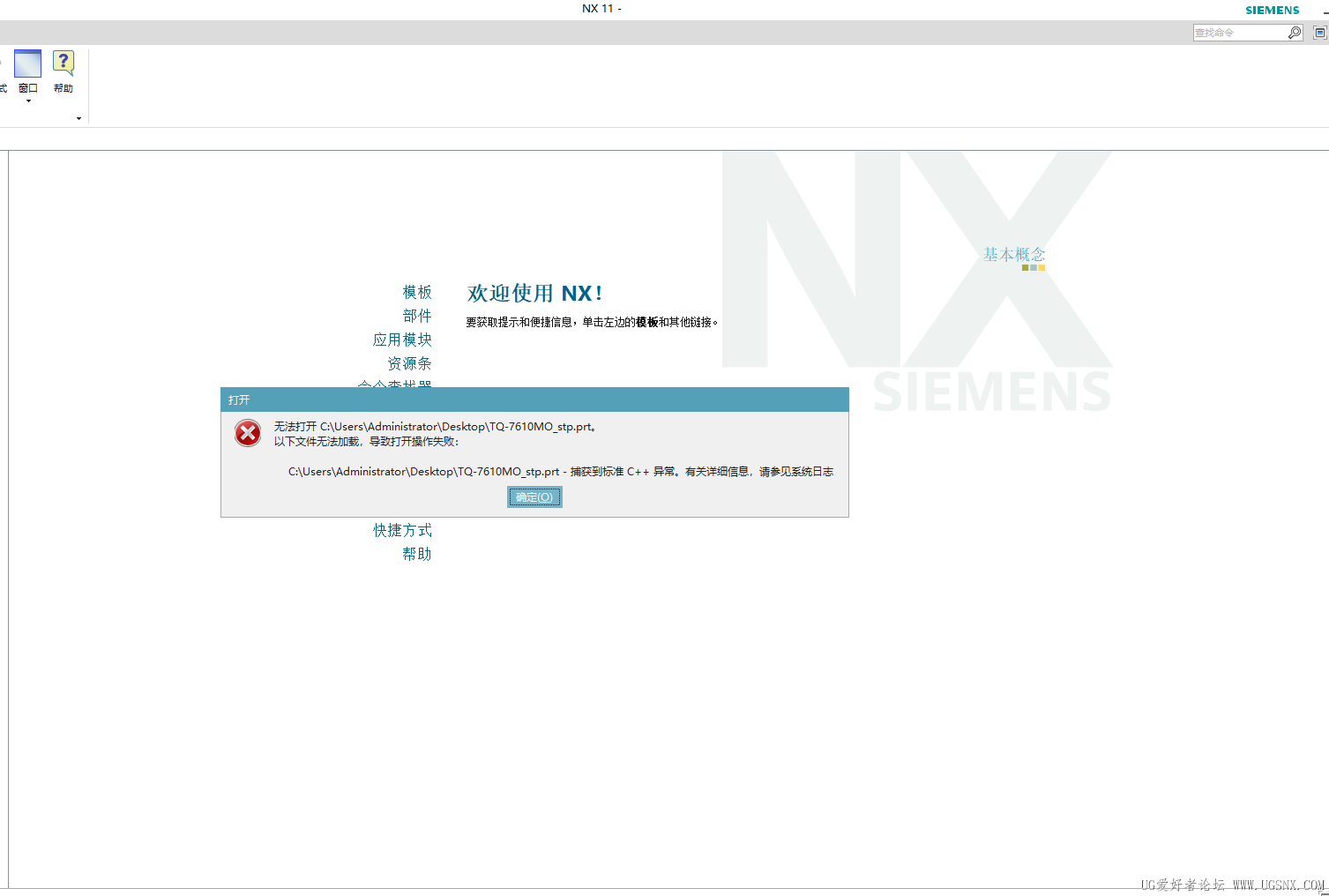

升级电脑更换3060显卡后UG11不能正常运行,驱动最新和旧的都更换过无法解决问题,现在只能禁用显卡就正常了。

图中是NX软件打开文件报错,你可以参考以下方法解决:
文件及软件本身问题
- 确认文件版本与软件版本兼容性:NX低版本软件打不开高版本创建的文件 ,若如此,可安装最新版本的UG软件,或使用高版本NX软件将文件导出为低版本可兼容的格式(如通过高版本软件导出为persolid格式,再用低版本导入 )。
- 检查文件是否损坏:
- 尝试用CATIA、CREO、Solidworks等同行业软件打开,若能打开说明文件三维数据实质未受损,只是NX识别文件信息有问题。
- 若深度用其它版本NX打开也是同样错误,基本可确定prt文件真的损坏,可尝试用UG的批量转换方式先转换成STP(如果能转换)再转回 ;或使用eDrawings等第三方软件打开或导入NX的prt文件,尝试读取出无参模型以挽回数据。
系统及权限设置问题
- 检查安装路径和环境变量:
- 安装NX软件的文件夹名称不能含有中文,若有,需重命名文件夹为英文(数字),并修改相关路径 。
- 确认环境变量中的变量值正确,数字要和注册表中改的一致,计算机名注意大小写 。
- 设置文件权限:右键点击文件选择“属性”,检查所有权和权限设置,确保有足够权限打开文件。
- 检查杀毒软件拦截:有可能是杀毒软件(如360)拦截了NX软件的关键进程或文件访问,可将和NX有关的程序、文件路径等加入白名单 。
NX软件设置问题
- 恢复软件设置:
- 运行“regedit.exe”打开注册表,找到“HKEY_CURRENT_USER\Software\Unigraphics Solutions ”,删除该项下的所有东西(但设置会丢失) 。
- 将NX软件恢复出厂设置,恢复后不要再使用之前保存或别人给的角色、用户默认设置等 。
- 处理许可相关问题 :在电脑的开始菜单中找到西门子NX软件程序组件,找到工具Imtools(西门子许可管理工具),在最上方找到config_service,勾选启动时启动服务与使用服务器,然后保存服务,最后重启电脑 。

发表于 2025-7-4 19:26:24 | 显示全部楼层
驱动太新了  找一个24年6月以前的驱动
