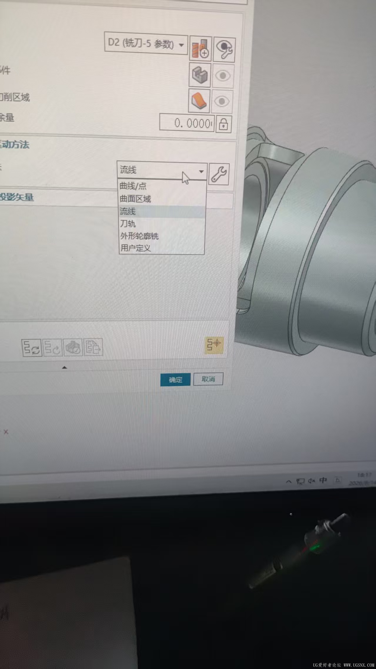

在NX2406多轴加工里内没有边界驱动.如何调出来?
请问哪位师傅能指导一下?

在用户默认设置里面,加工那个选项
