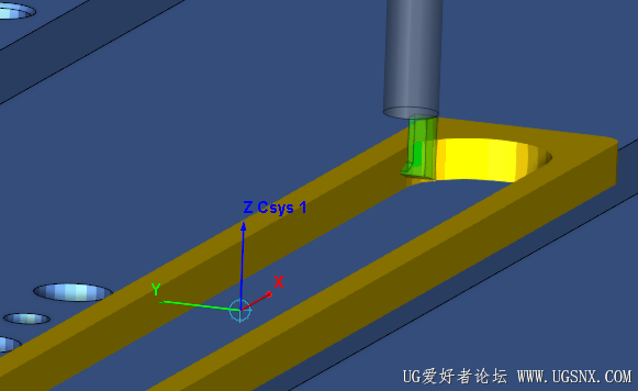

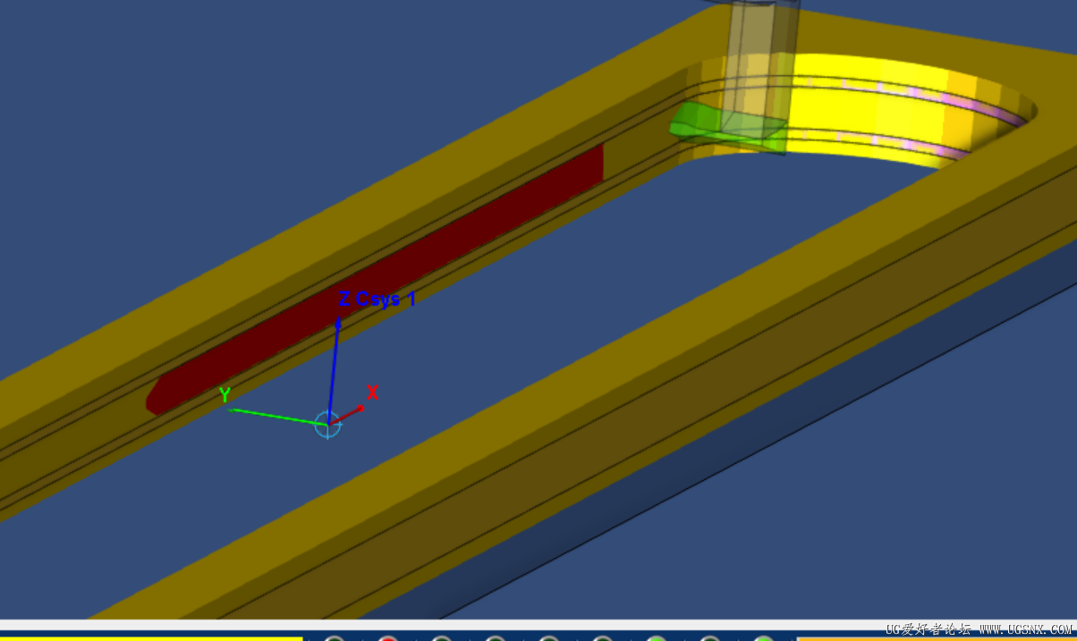

刮削后处理刀具的VT设置
谁可以把这个问题解决呀!!求解决问题!!!!
报警的问题解决了,刀具不切削材料,这个问题没解决,自定义刀具刮削要怎么弄。。。。。

 楼主| 发表于 2025-11-8 11:29:31 | 显示全部楼层
已自行解决。请管理员可以关闭了。是宏变量错了。刀具要自定义!

发表于 2025-7-5 18:35:56 来自手机 | 显示全部楼层
创建刀具的时候,我记得有个啥的选项要勾上,自定义的刀尖部分才不会报警。

发表于 2025-8-15 19:34:36 | 显示全部楼层
限制四五轴报警的变量,加了不管用啊,怎么弄
