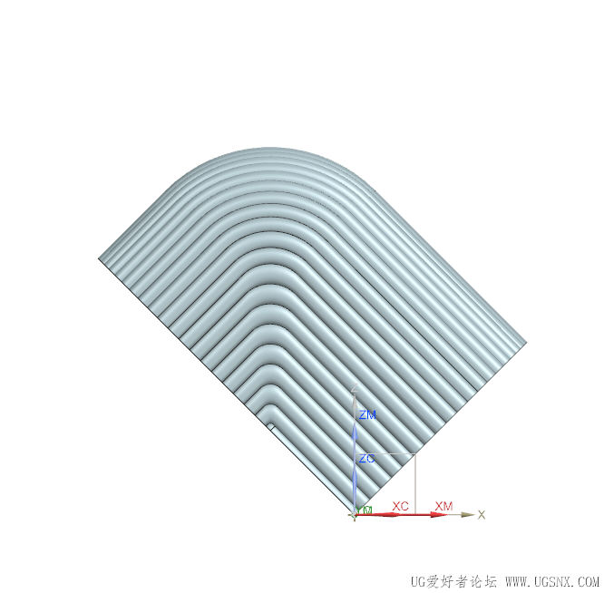

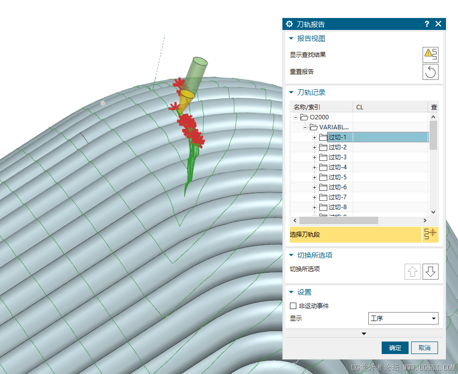

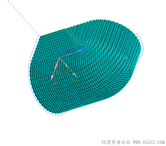

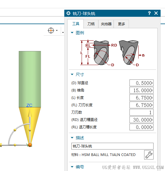

求大神指导一下,为什么多轴加工中用带锥度的球头铣刀会过切,明明在球头铣刀创建指引里面有这种,还是过切了,不带锥度的球头刀没有过切,材质是玉石。没有五轴,没有3+2,用四轴摆45°方向,沿X轴加工的。文件比较大,附件有X-T文件,以下是百度网盘链接,里面有编程的刀路,用的是可变引导曲线,刀轴是四轴垂直于驱动体,沿X轴旋转。
链接:DLF-5003.zip
提取码:ucat
我用的版本是NX2007,求各位大神指导一下。

曲面驱动角度不够,后期扳侧倾与退刀会报警,因为刀路断了
