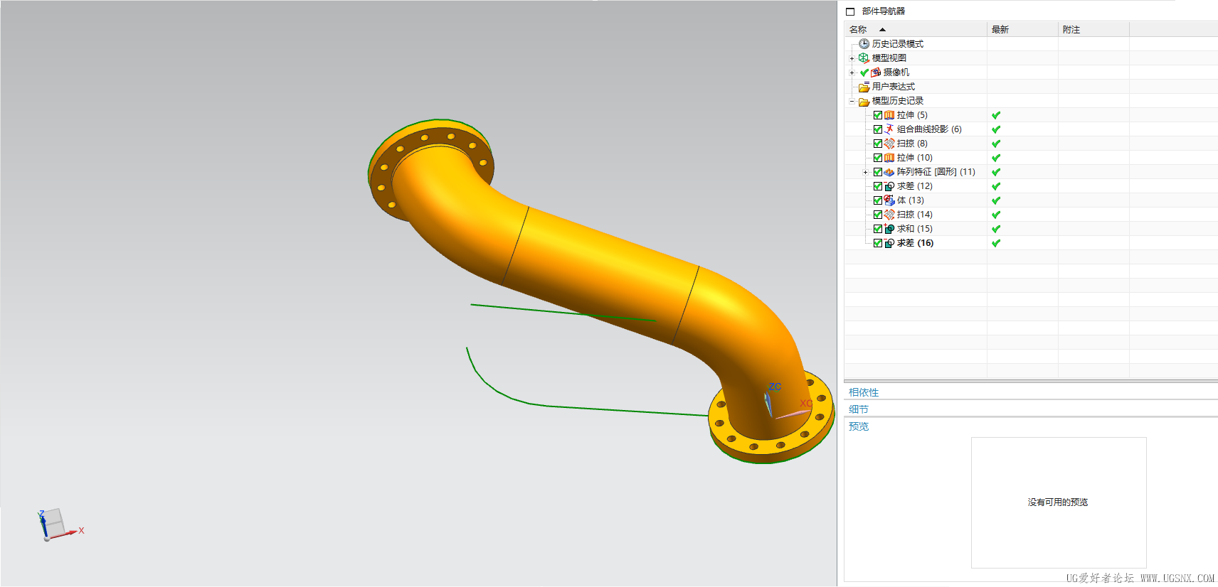

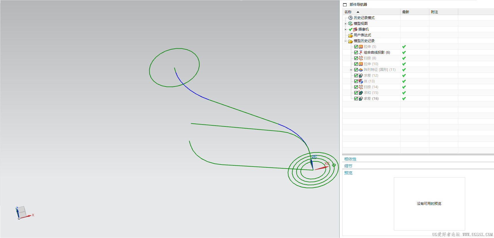

发表于 2025-7-7 09:22:14 | 显示全部楼层
天音* 发表于 2025-7-7 09:02
跟前面老哥的一样,用组合投影
补充一下文件
组合投影.prt
548.42 KB, 下载次数: 5, 下载积分: G币 -1

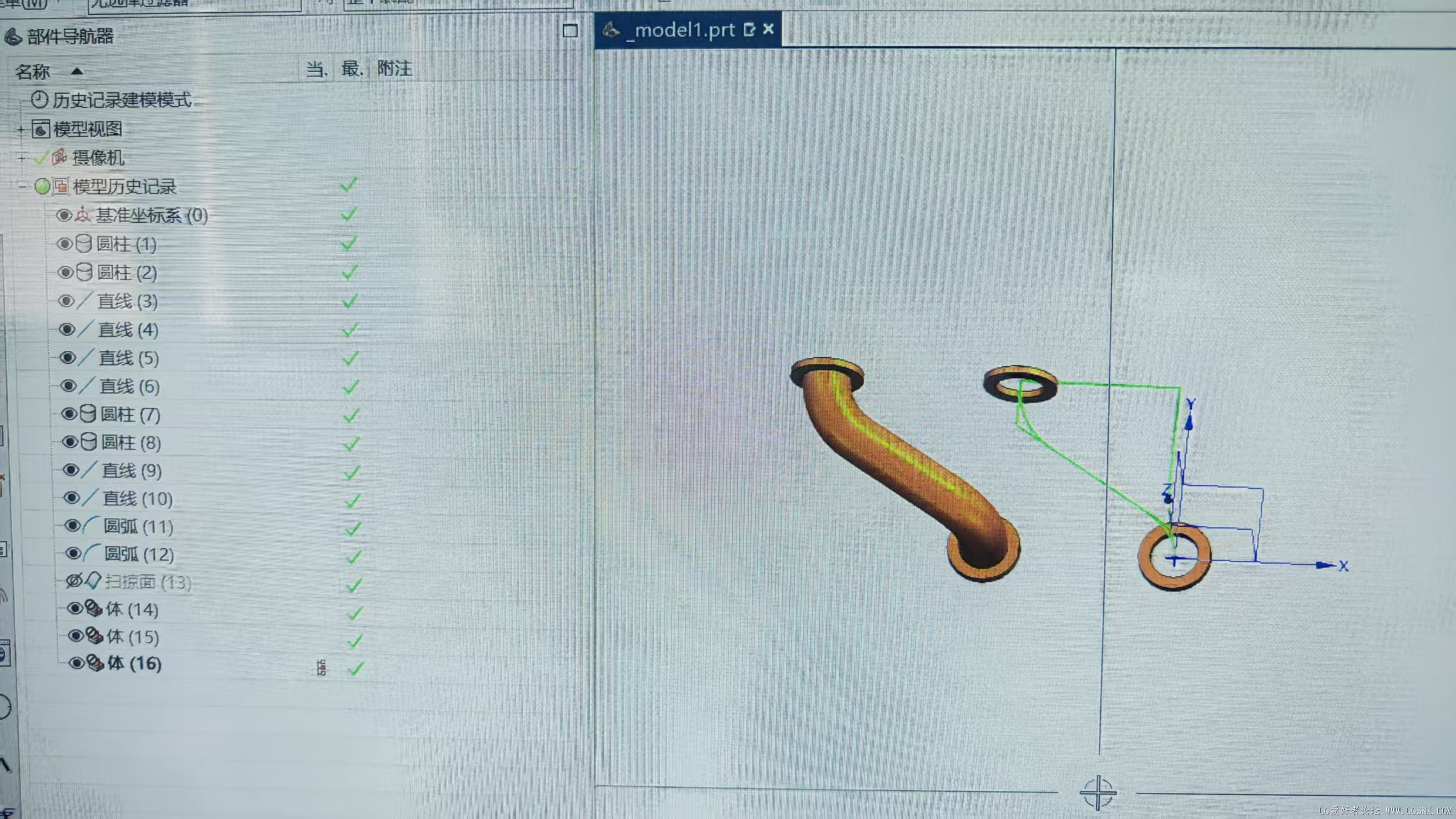

发表于 2025-7-7 15:25:48 | 显示全部楼层
不知道对不对,向上画在前面在向左,在回来20,在连起来在倒角,

 楼主| 发表于 2025-7-7 17:19:11 | 显示全部楼层
谢谢谢,弱弱的问一下,拉升5和拉升6的曲线是在哪里画的?楞是没看出来……哪里画的那14条曲线就给拉升了

 楼主| 发表于 2025-7-7 17:28:50 | 显示全部楼层
另外我还在纠结一个事情,如果知道那个“管”的两端 有么有什么极限的办法画其中一个法兰,另外一个法兰镜像,有什么办法能找出这两个法兰的镜像面吗
