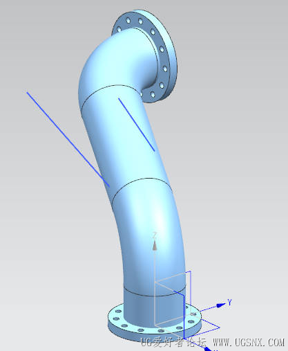

学到了 ,我以前一直是拉伸再投影的,今天才发现居然还有组合投影

habppy 发表于 2025-7-7 17:28
另外我还在纠结一个事情,如果知道那个“管”的两端 有么有什么极限的办法画其中一个法兰,另外一个法兰 ...
这咋可能镜像过去呢,我是UG10,变换平移至一点过去然后再旋转一下就可以了

发表于 2025-7-8 16:17:48 | 显示全部楼层
可以试试管道指令,比扫略还省事

habppy 发表于 2025-7-7 17:19
谢谢谢,弱弱的问一下,拉升5和拉升6的曲线是在哪里画的?楞是没看出来……哪里画的那14条曲线就给拉升了 ...
拉伸5、拉伸6没有单独做草图,是拉伸内嵌的草图,双击拉伸5、拉伸6就能看见了

发表于 2025-7-9 16:18:28 | 显示全部楼层
可以阵列一个过去,然后再旋转调整方向

发表于 2025-7-9 16:56:37 | 显示全部楼层
一般用扫掠就完事.....

发表于 2025-7-10 09:13:36 | 显示全部楼层
要用到组合投影

发表于 2025-7-10 19:29:48 | 显示全部楼层
拉伸是指拉伸成面,再将草图投影到面上?

发表于 2025-7-14 08:48:17 | 显示全部楼层
czwade 发表于 2025-7-10 19:29
拉伸是指拉伸成面,再将草图投影到面上?
先拉伸一条曲线,再把另一条曲线投影在曲面上,得到一根曲线,再管道命令
