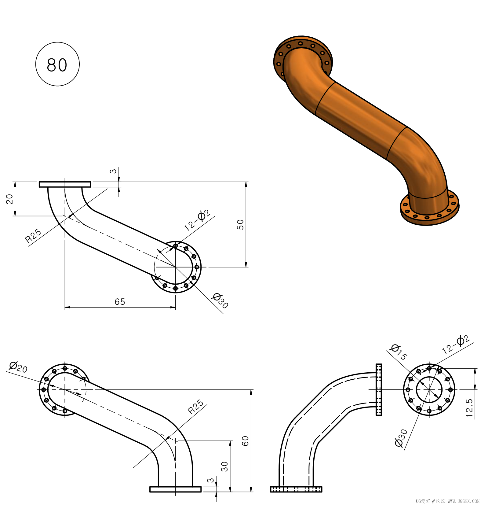

想看大佬的思路……我画的一坨……步骤多显得贼蠢……
如果能提供UG12.0的图档就更好了

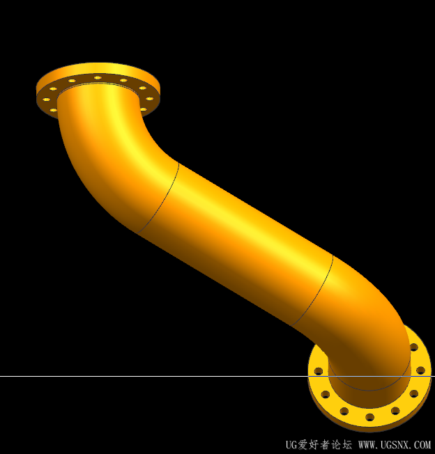

发表于 2025-7-14 08:48:17 | 显示全部楼层
czwade 发表于 2025-7-10 19:29
拉伸是指拉伸成面,再将草图投影到面上?
先拉伸一条曲线,再把另一条曲线投影在曲面上,得到一根曲线,再管道命令

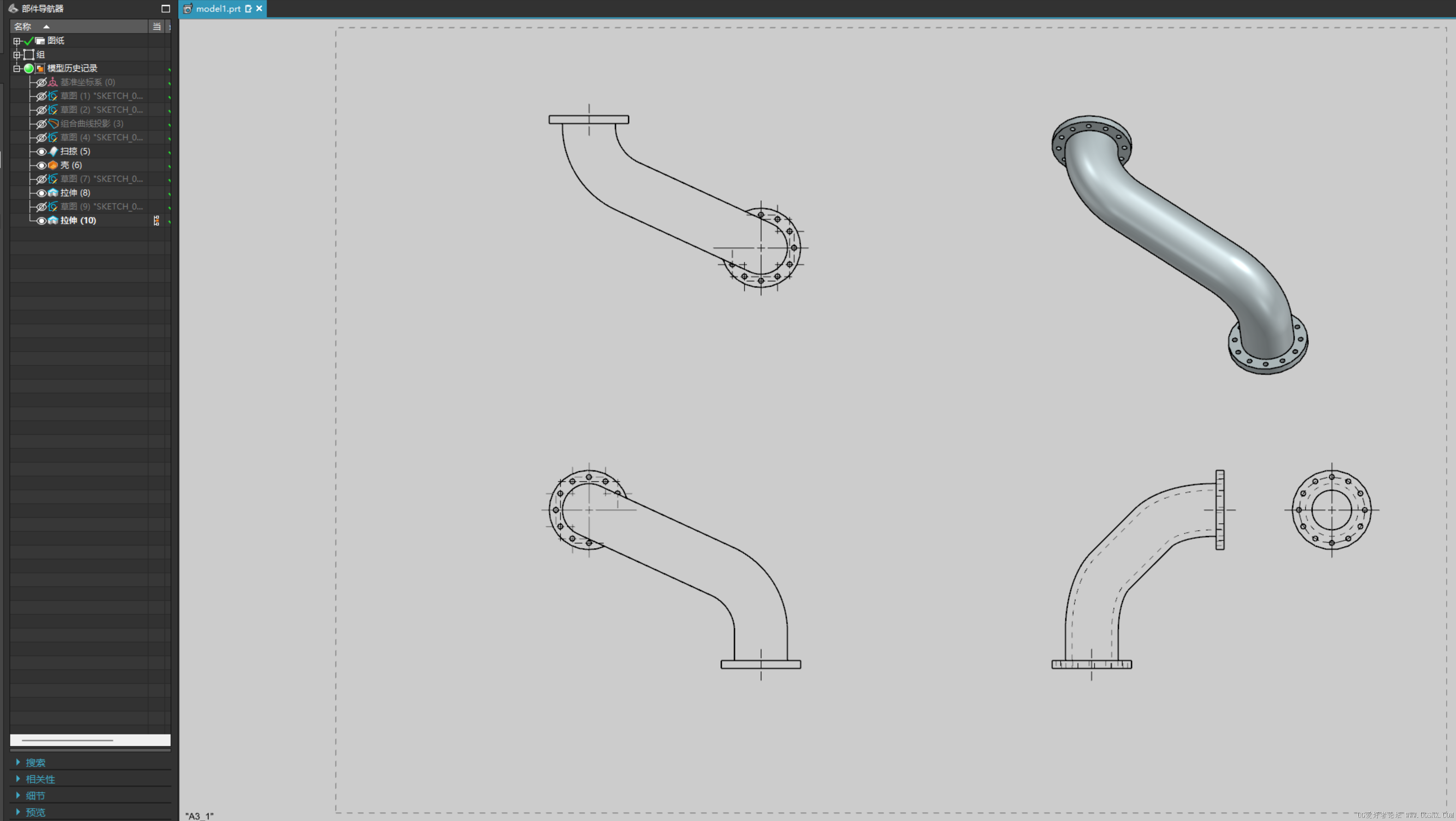

发表于 2025-7-6 16:31:14 | 显示全部楼层
是这个意思吧 _model1.zip (505.55 KB, 下载次数: 47)

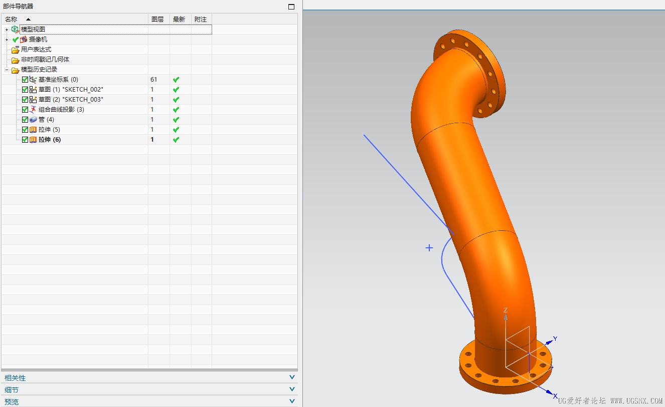

发表于 2025-7-6 14:38:21 | 显示全部楼层
正常不就是这样吗 求出空间曲线 扫掠完事
264
1097
1097
发表于 2025-7-6 14:54:43 | 显示全部楼层
组合投影吧

发表于 2025-7-7 09:02:30 | 显示全部楼层
跟前面老哥的一样,用组合投影
