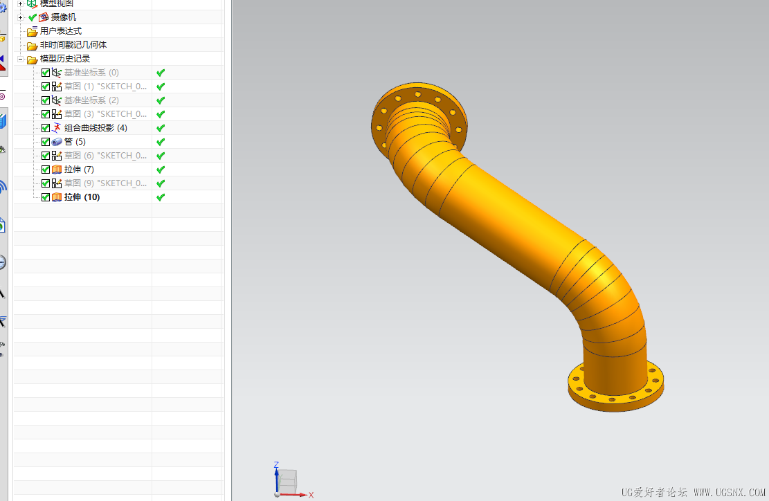

为什么我的管道是这样的,有大佬知道吗

我这个怎么一节一节的

我这个怎么一节一节的
是不是开了多段啊

组合投影,把中心线做出来,两端用圆柱命令拉一个出来,孔做个草图拉伸,然后阵列,另外一端我是倾向于阵列后再移动合并
