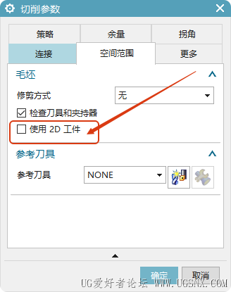

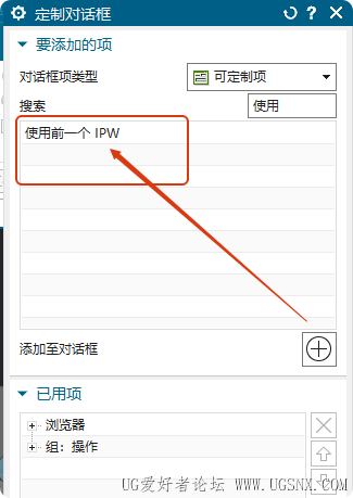

图1是UG12的,图2是2306的,这个功能在2306定制里面搜索到,但拉出来却不显示,有大师们会解决这个问题吗?会的赐教一下,万分感谢。

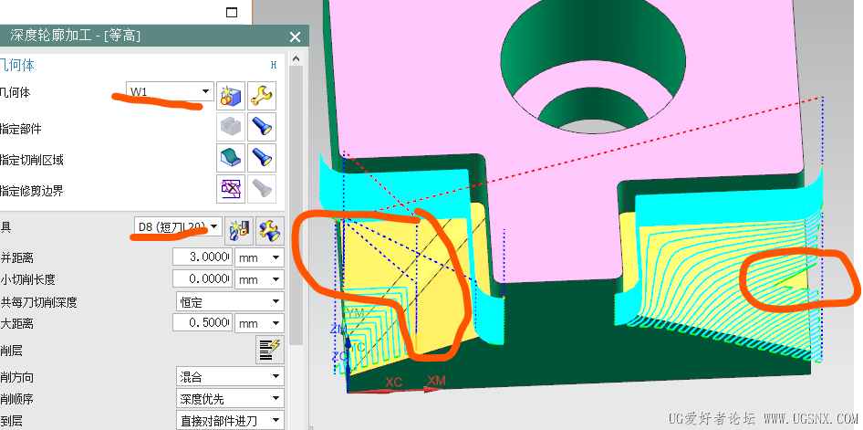

设置好WORKPIECE及MCS,刀具需要刀柄及夹持器信息。加工策略在同一几何体下,分长刀及短刀加工区域,如下图。简单的还行,复杂图形个人不敢用,我都是用IPW的,感觉安全点。个人观点,仅供参考。

发表于 2025-7-7 21:30:06 | 显示全部楼层
添加一下dll就好了。

发表于 2025-7-7 22:11:14 | 显示全部楼层
使用2D工件具体干嘛用的

发表于 2025-7-8 00:03:19 来自手机 | 显示全部楼层
在设置了几何体和workpiece后,创建两把刀带刀柄及夹持器信息,直径相同,长度不同,短刀勾选检查刀具及夹持器,刀路会在碰撞刀柄及夹持器时自动修剪一部分(要设置刀柄及夹持器安全距离)。长刀勾选两个可以生成上一把刀不够的刀轨。可以分长短刀加工。

你好胖撸y 发表于 2025-7-7 21:30
添加一下dll就好了。
dll是神马?能具体点不

使用2D工件具体干嘛用的
长短刀用的
