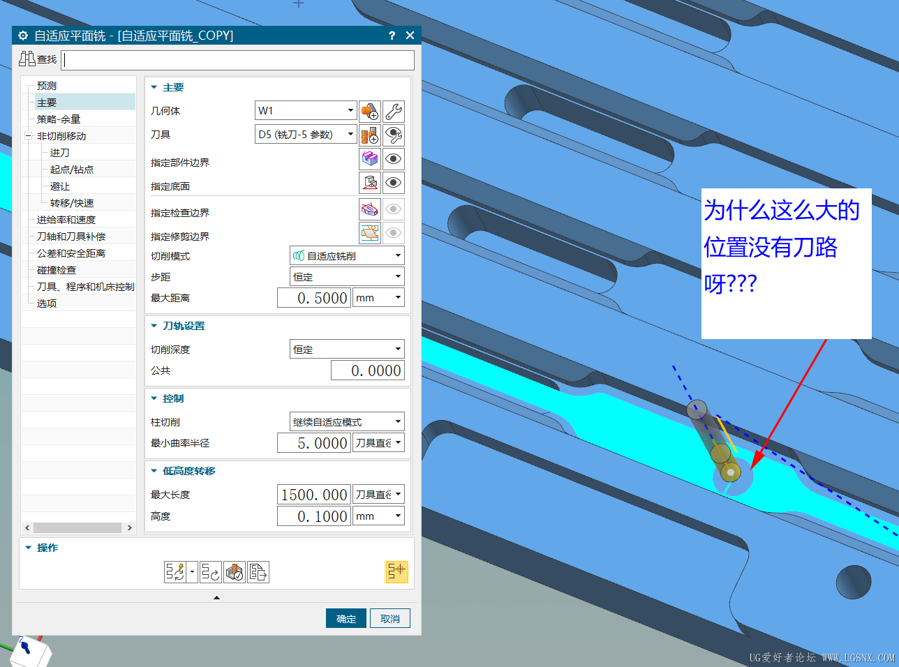

[已解决] 平面的自适应铣 为什么这么大的位置没有刀路???
60
94
1588
1588
发表于 2025-7-8 13:42:03 | 显示全部楼层 |阅读模式
我只能钻个8MM的孔,但现在这么大范围没有刀路,刀下去就会撞断

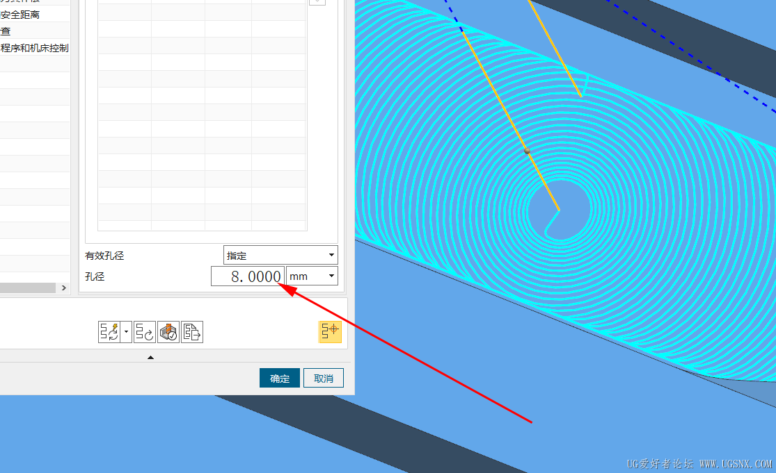

 楼主| 发表于 2025-7-8 13:47:45 | 显示全部楼层
找到原因了..在这要设置一下.

发表于 2025-7-8 14:26:08 | 显示全部楼层
对对对  这个要预先钻孔 没有预钻就螺旋下刀

发表于 2025-7-8 15:31:43 | 显示全部楼层
把预钻孔清零也可以
