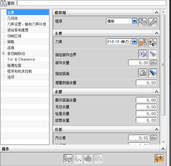

最近突然发现编程的时候,这些公差 余量 之类的地方 都变成0.01(小数点后两位)。
有时候需要0.001(小数点后三位)。
请教各位这个在哪里调整.

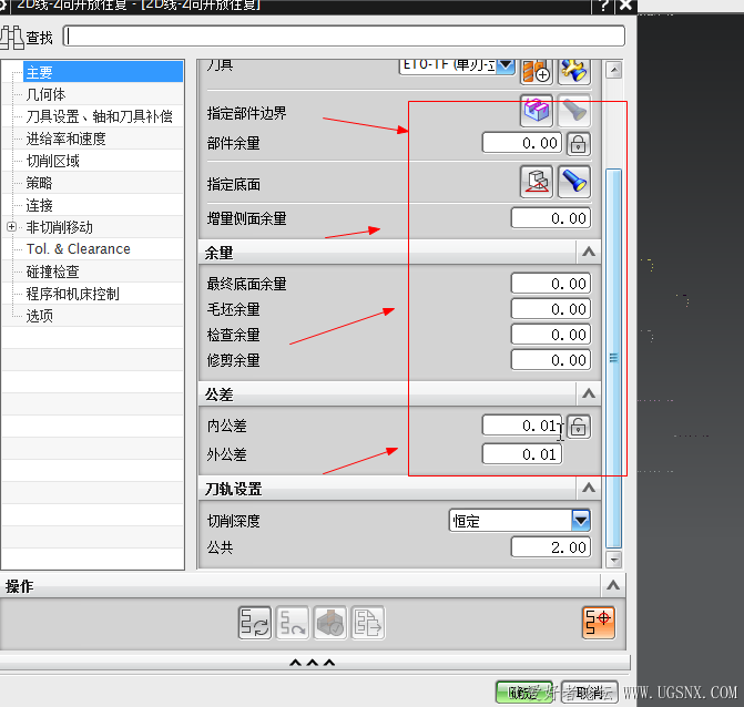

发表于 2025-7-9 10:45:58 | 显示全部楼层
回帖奖励 +5 G币
改这个就可以
改这个就可以
改这个就可以

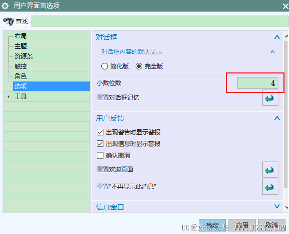

人生不等闲 + 10 完全OK了

 楼主| 发表于 2025-7-9 09:09:14 | 显示全部楼层
可能我表达有误  因为现在它只显示到小数点后两位,假设我输入0.001时,它会全部显示0。我想让它显示到小数点第3位.

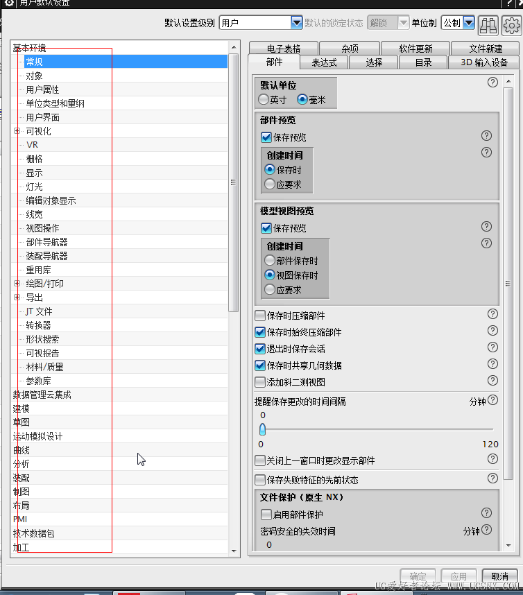

发表于 2025-7-9 09:05:26 | 显示全部楼层
回帖奖励 +5 G币
用户默认设置里改公差!确定或应用,软件重启就好了。
488
2054
2054
发表于 2025-7-9 09:11:19 | 显示全部楼层
回帖奖励 +5 G币

 楼主| 发表于 2025-7-9 09:28:16 | 显示全部楼层
兄弟,具体是哪一个啊.
