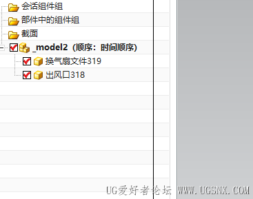

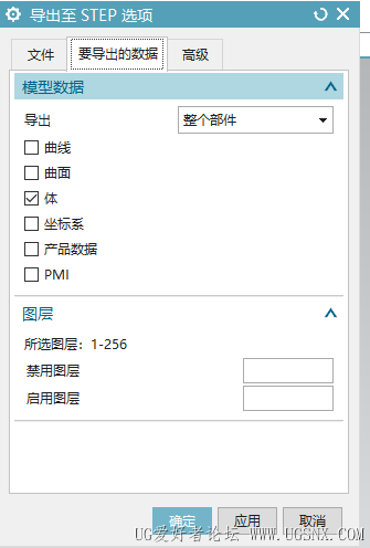

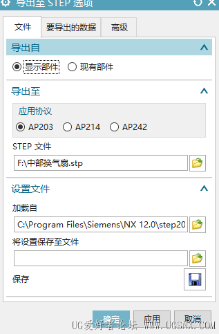

   根据网上搜到的教程,导出带装配的stp,导出,导出的数据改成整个部件,试过更改显示部件和现有部件,,但是有出现了两个问题,一,文件装配下多了不明所以的编号,二,是导入装配内部没有东西。求助

发表于 2025-7-31 11:39:22 | 显示全部楼层
你这都没有入门。瞎操作。文件管理的意识也没有。
1、同一个文件夹不能放两个相同的STP,否则展开会撞名字导致UG自动更改后缀
2、两种方法,第一个是另存为STP。第二个是导出STP-整个

发表于 2025-7-30 11:44:21 | 显示全部楼层
你是不是没有分文件夹,新建的模型文件还是存在你导出STP文件的那个文件夹的吧,打开STP的时候,两个相同组件的文件是不是冲突了

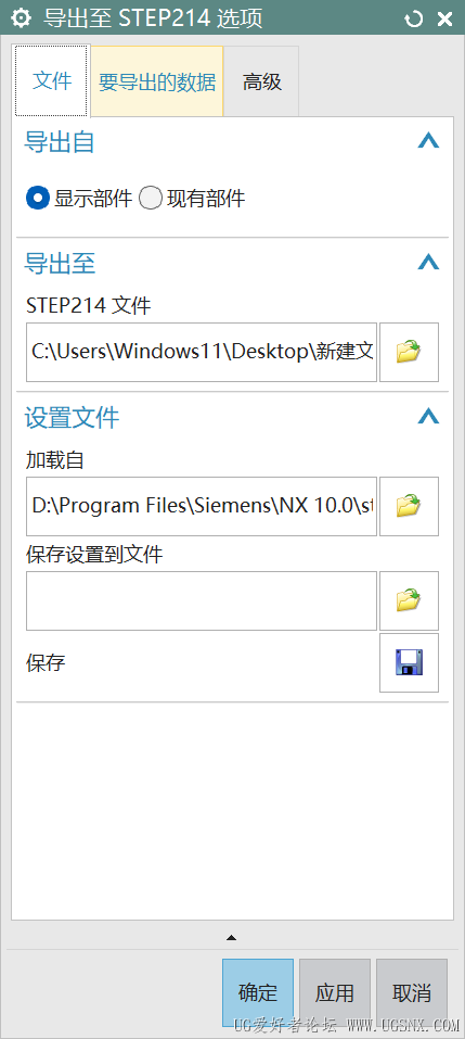

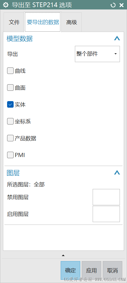

发表于 2026-4-2 17:40:06 | 显示全部楼层
1、同一个文件夹不能放两个相同的STP,否则展开会撞名字 ...
为什么我导出stp想在catia中打开保留装配关系,导出的时候我选择整个部件,导出来什么都没有啊?

发表于 2026-5-27 11:43:27 | 显示全部楼层
导出后,就不存在装配关系了吧
