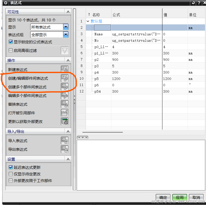

[求助] (5G币)提问一个天马行空的想法:如何让我的参数与装配位置关联起来?

发表于 2025-7-11 16:09:15 | 显示全部楼层
回帖奖励 +5 G币

发表于 2025-8-5 16:26:24 | 显示全部楼层
尝试下表达式里的建立多部件间表达式,选取主部件的表达式为唯一主动表达式,在拉伸里用主动表达式设定参数
