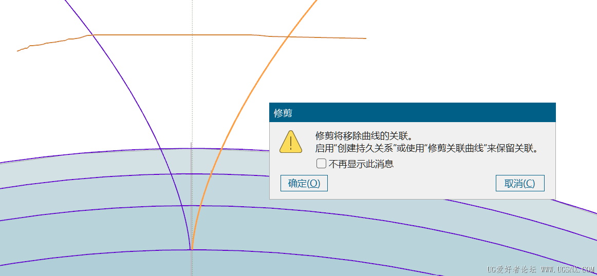

如图,咋操作啊?知道的大佬给说明一下。谢谢!

一直没整好,就是这个齿轮模型,齿缺截面草图的依附关系总是有问题!该参数就会报错!知道的大侠给提示下吧!

直接约束不行嘛

约束一下再修剪不行吗

不行哈,干脆上传模型,大家看看,试试怎么弄。先说明下,齿轮模型,我还没有弄明白齿数Z大于等于42和小于42怎么统一到一个模型,因为这个时候,基圆和齿根圆会有一个突变,也就是z小于42时,基圆直径大于齿根圆直径,而Z大于等于42时,基圆直径是小于齿根圆直径的,所以模型就保存了2个,Z大于等于42的这个模型的参数化基本是没有问题的,但Z小于42的这个模型参数化就总出问题,大家帮忙看看!

忘了说一下了,那个齿轮的模型用的软件环境是nx2506的,大家试试啊!
